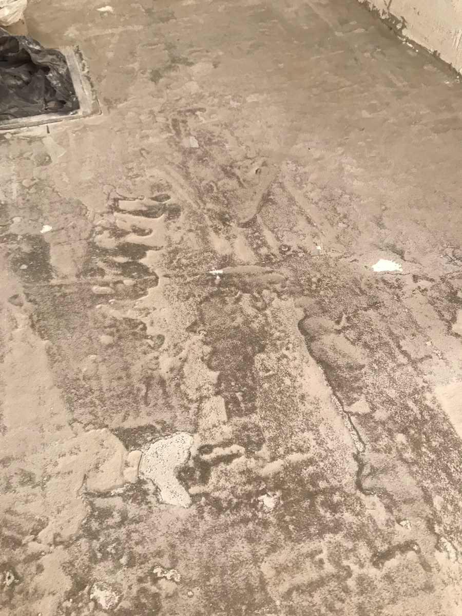

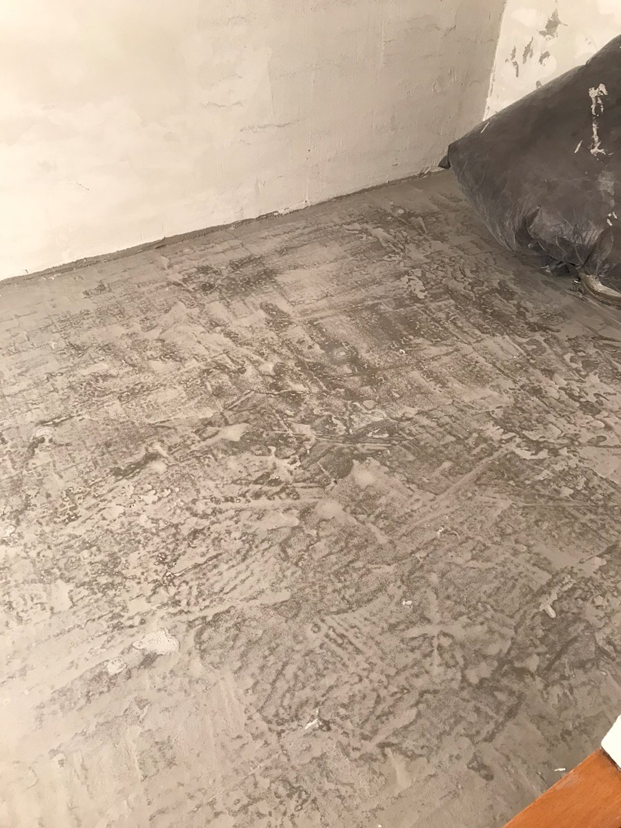

Jeg har faktisk pudset og pudset alle toppe af i går, med en musepudser med groft sandpapir. Jeg og hele rummet var en stor støvsky hehe. Men der er stadig ujævnheder, dog ikke toppe, men fliserne vipper stadig. Jeg må pudse lidt mere, men jeg tror ikke jeg kan få mere af nu. Jeg tror jeg har lagt et for tyndt lag selvnivvelerende lag, eller hvad tænker du? Man skulle kunne lægge billeder ud herinde, så kunne det bedre forklares😊

Vedhæftede filer:
Jeg er da helt håbløs i dag😂 Så fik jeg lagt et billede ind.
Vedhæftede filer:
Du skal jo bruge fliseklæb, med en tandspartel - så flisen kan "sættes korrekt"
Hvis du pudser med en "musepudser" så får du fat i de små toppe, og det er også vigtig. Men jeg foreslog slibepapir på et længere bræt netop for at finde " den lidt større bakke"  Når du skal konstatere om det er ok så skal du bruge et lige bræt eller vaterpas, og evt. en lampe. Så lægger du brættet i forskellige stillinger og der må ikke være mere end 2 mm højdeforskel på 1 m
Du kan gøre det at du i stedet for spartel bruger fliselim til at spartle med. Det er meget nemmere at arbejde med.
Så først skal det smøres med Primer, dernæst lægger du fliselim ud, og trækker det af med et langt lige bræt, så "dale" bliver fyldt og "bakker" skrabt rene for fliselim. Så kan du lade det tørre en dag og derefter begynde at lægge fliser.
Når du lægger fliser bruger du en tandspartel til fliselim, og presser flisen ned i det.
Hvis du er i tvivl om det eller fugning vender du bare tilbage.
