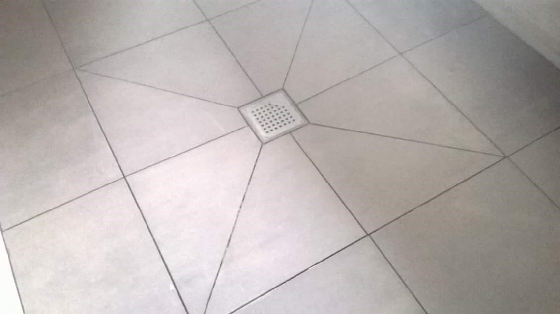

Du kan centrere dem som her. Dette er en 60x60, hvis dine er mindre eller faldet ikke er så kraftigt,  kan du undlade de diagonale skær.

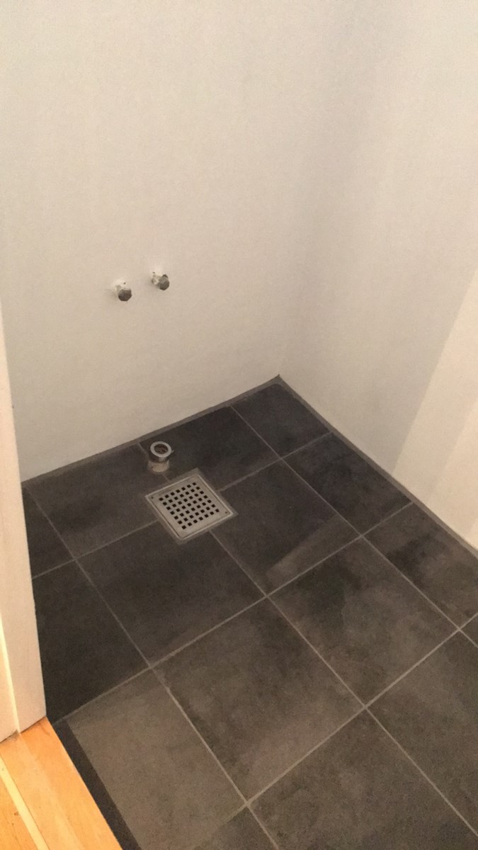

Så fik vil lagt fliserne og vi besluttede os for, at betale os fra det. Det var mere end vi kunne klare😊 Men væggene renoverede jeg dog selv. Så nu mangler vi kun VVS til at installere toilet, vask og radiator. Tak for jeres hjælp og gode råd👍🏼
