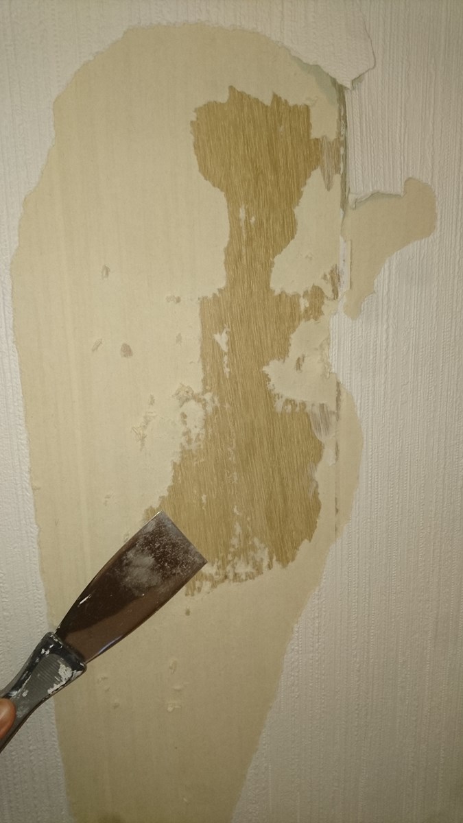

Jeg skal i gang med, at renovere et repos, hvor bl.a. væggene skal have en overhaling. I den forbindelse er jeg i tvivl om, hvordan kan skal/kan gribe det an, og håber at i kan hjælpe :)
Sagen er den, at væggene er beklædt med træ hvorpå der sidder tapet – se billedet. Jeg ønsker, at få spartlet væggene (med rullespartel som jeg tidligere har gode erfaringer med) og lægge filt på i stedet.
Jeg er i tvivl, om jeg kan fuldspartle oven på beklædningen efter jeg har pillet tapeten af? Kan det holde, eller vil træet svække det eller lign.?
Det mest rigtige var nok, at hive beklædningen ned, men så bliver projektet pludseligt meget større. Skal jeg have det ned, er jeg nemlig også nødt til, at hive loftet ned, idet beklædningen er sat op før loftet. Derudover skal alle gerigter af dørene. En anden løsning er, at sætte gips uden på den eksisterende beklædning, og så fuldspartle dette – denne løsning vil jeg dog også gerne undgå idet dette også giver nogle udfordringer med dørene, stikkontakter mv.

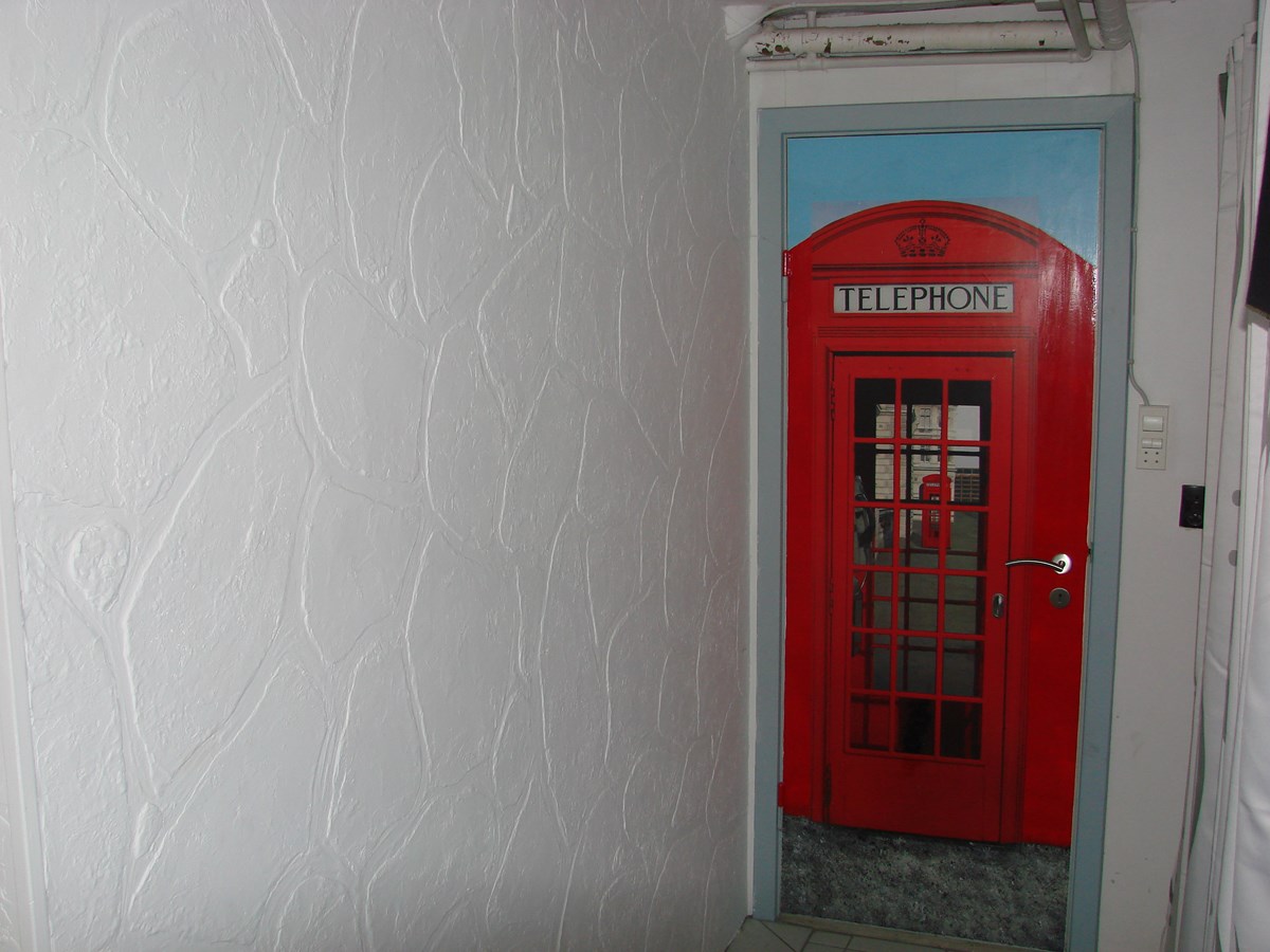

Det er sikkert de såkaldte "bodega-plader" som sidder på dine vægge. De var meget populære i 70'erne og er ikke mere end 2-4mm tykke og er typisk limet op på vægen.Jeg har sådanne plader i vores kælder, og da jeg heller ikke gad at rive dem ned, valgte jeg at spartle direkte oven på dem, med almindelig let-spartel jeg havde i overskud.
Nu lavede jeg en væg der var "rustik" fordi jeg synes det kunne være sjovt, men du skal sikre dig at pladerne sidder ordenligt fast, for et par steder er mine plader begyndt at slippe...sikkert pgra ælde, og at jeg så har tilført dem "fugt" mens spartlen var våd plus vægt...

Det må helt sikkert være bodega-pladerne du snakker om. Vi havde dem også i vores entré, og dem hev jeg ned -  det stemmer fint med 2-4 mm tykkelse og var limet op Forskellen på dem jeg skal i gang med nu er dog, at de er på en let væg – jeg har derfor mistanke om, at der ikke er noget inde bag dem, udover træskellet og evt. isolering.

Spartlen klarer sig fint... nu var pladerne også bare malet med en enkelt gang vægmaling og lignede noget der var løgn, sikkert lavet for at lysne i forbindelse med salg.
Den er revnet et enkelt sted, sikkert fordi pladerne i en samling har sluppet grebet på vægen
Jeg havde egentlig plan at rive væggen ned, da jeg lavede bryggers/bad, men kom på andre tanker, så nu har væggen stået et par år... og den får sikkert lov til at stå længere, da det jo trods alt bare er i kælderen
