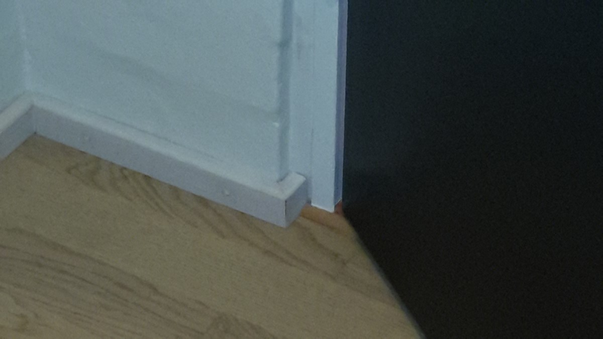

Hej. Hos os er er karmen ca 3 cm smallere end væggen (1,5 cm på hver side ). Så kan du se hvordan det ser ud.
Så vil jeg til enhver tid, foretrække gerigter - det er - i min optik - langt pænere
En kæmpe fuge, som her - fanger øjet (i hvert fald mit) på den dumme måde... og leder øjet hen på de små afvigelser fra liste til væg, og skruehuller... (nu ved jeg godt, det er taget tæt på... men...)
Enig med natur. Ville heller aldrig vælge den løsning med den brede fuge. Men jeg kan godt li det med bredere karme og en smal fuge og listerne op mod karmen. Har aldrig synes at gerigter var noget stort hit.
