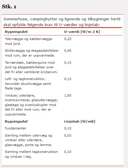

§ 283
Sommerhuse, campinghytter og lignende ferieboliger, samt tilbygninger hertil skal opfylde krav til U-værdier og linjetab, der følger af bilag 2, tabel 4.

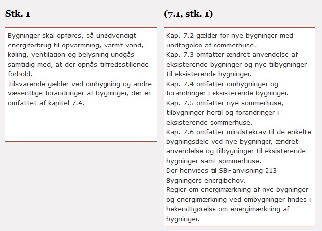

Ændringer i konstruktioner vedr. sommerhuse.
I BR15 7.1 stk.1 :

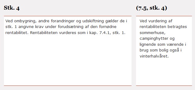

I BR15 7.5 stk. 4

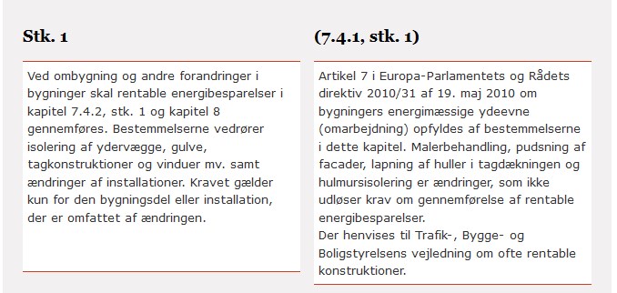

7.4.1 stk. 1

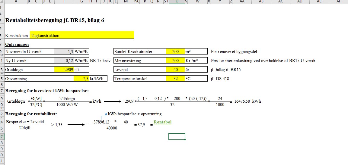

Beregning af rentabilitet:
Hvis rentabilitetsberegningen er større end 1,33 skal tiltaget udføres.
