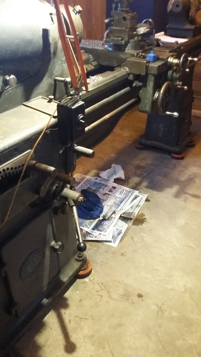

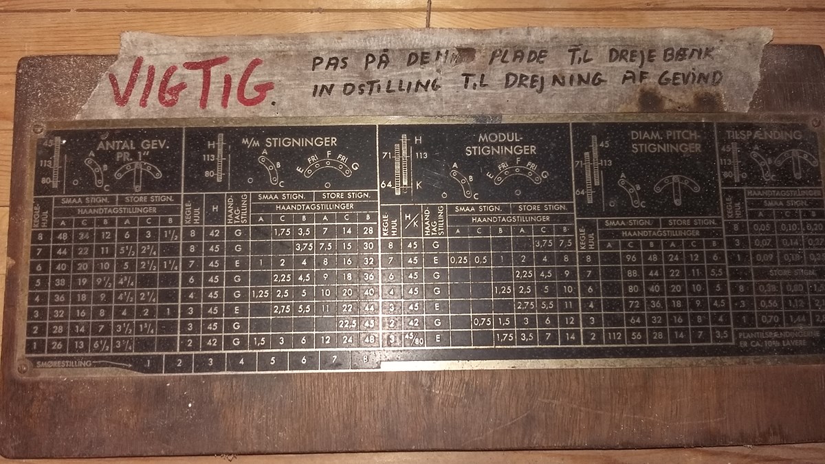

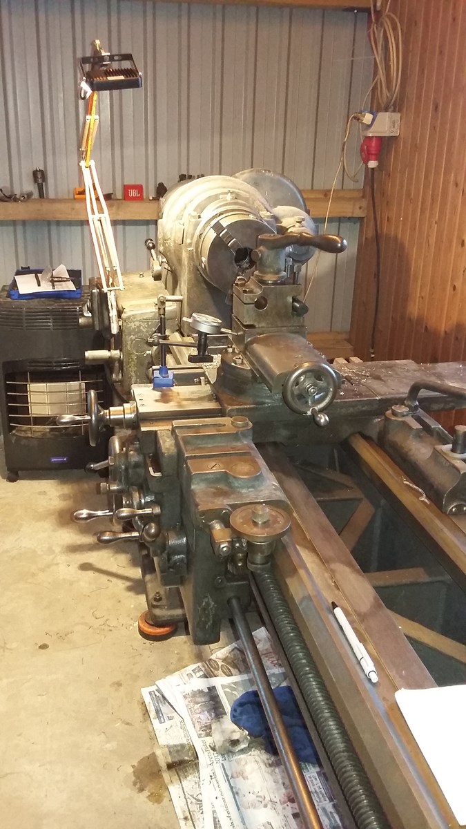

Hej igen her er et billede af hele drejebænken og et af en skala der er med og der stå milimeter og tommer. På forhånd tak.

Fantastisk at du har pladen, med alle indstillingerne, kan se den kan lave både tomme og mm gevind.
Men som du kan se øverst i hvert felt, skal der sidde bestemte tandhjul, omme i "forklædet" det som du også har billeder af.
Men lige at skrive en forklaring om hvordan du skære gevind på drejebænken, tror jeg ikke rigtig jeg kan skrive mig ud ad, vi bor desværre langt fra hinanden, for det er rimelig nemt at vise på selve drejebænken.
Men hvis du kender en maskinarbejder, kan han sikkert hurtig vise dig hvordan og hvorledes..
Men måske andre brugere, er bedre til at skrive en vejledning..

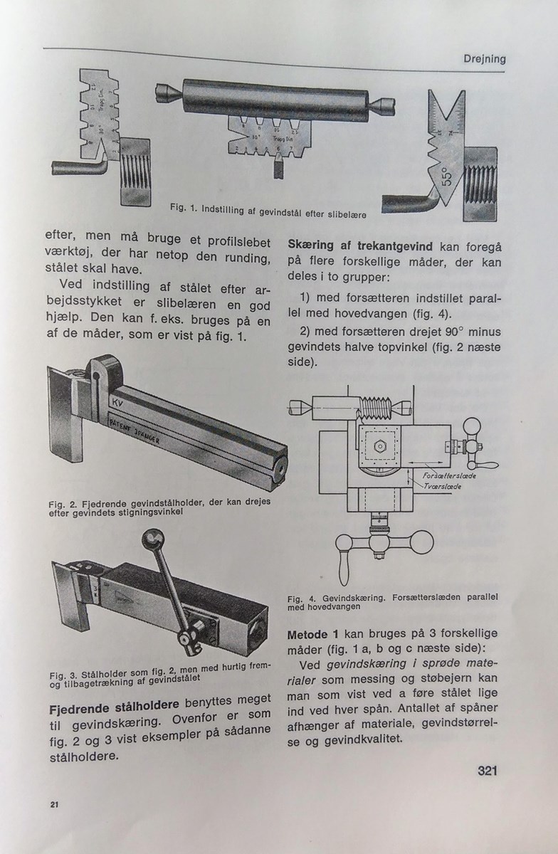

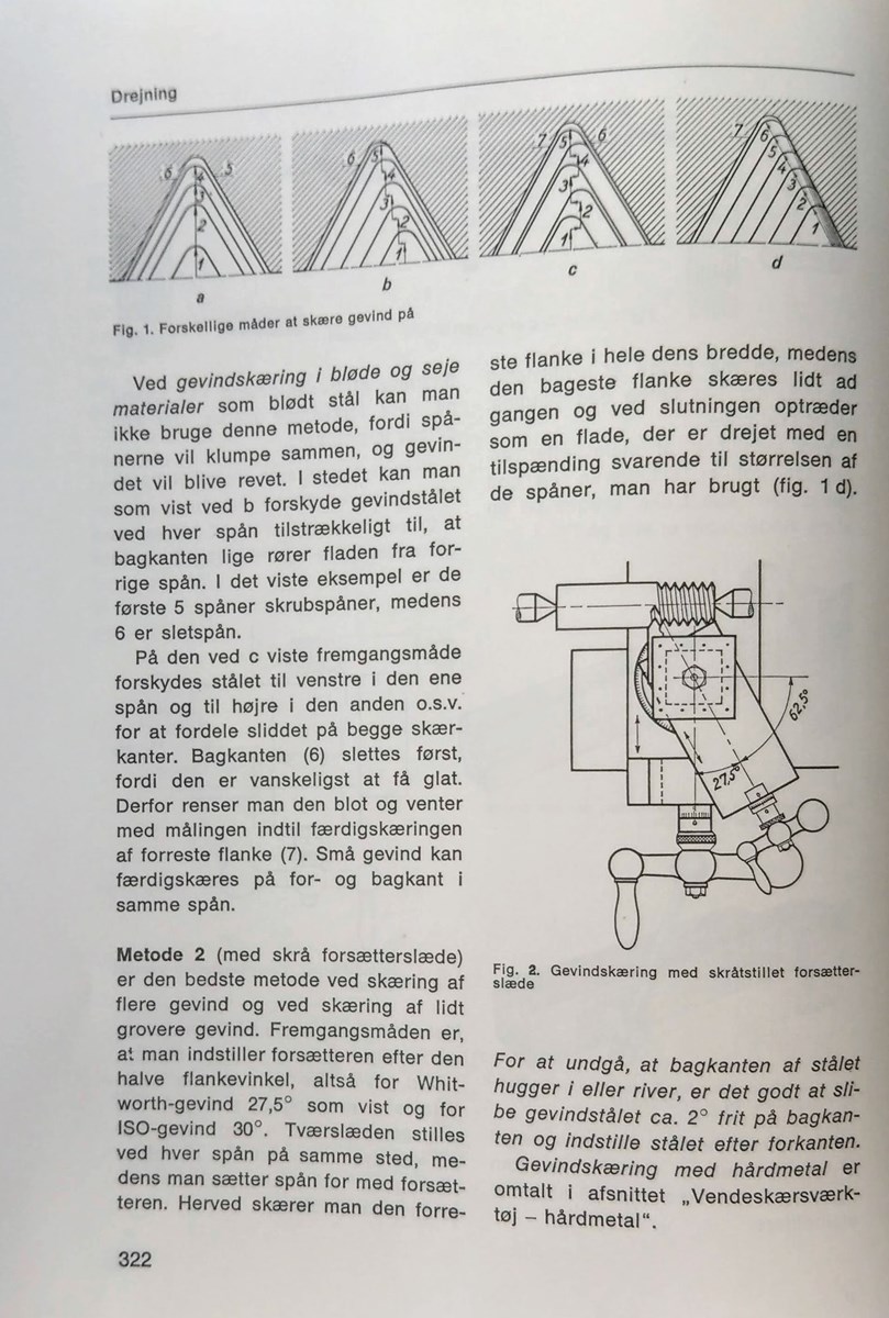

Hej wulff123456
Jeg vedhæfter er par billeder fra "Værkstedsteknik" af V. Utke. Bogen kan muligvis findes brugt på nettet. Eller måske lånes på biblioteket.
Husk at indstille dit gevindstål som vist på figur 1. på side 321.

Hvis du skal have hjælp til indstilling af drejebænken for et konkret gevind, er du velkommen til at spørge om hjælp. Så kan jeg give et bud på hvorledes.
PS. Forklædet sidder fast under hovedslæden og hænger ned foran stativet, og ikke på venstre side af pinoldokken. Der sidder vekselhjulene.
