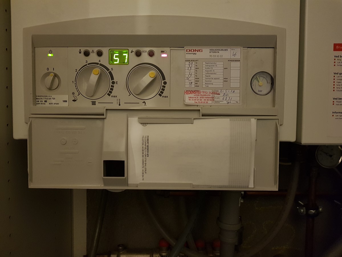

Hvis du skal vide lidt om knapperne på dit fyr, så er der tænd sluk yderst til venstre.
Dernæst temperatur vælger til dit radiator vand, ( må gerne så lavere især om sommeren )
I midten temperatur vælger til det varme brugsvand. Den skal stå på mindst 55 grader.
Du kan se den valgt temperatur på denne når du flytter lidt på knappen, eller der lige har været en i bad, så vil fyret nemlig lukke ned for radiatorer og lade al energi gå til opvarmning af det varme vand. (brugs vands prioritering)
Yderst til højre ses vandtrykket, og lige i foto øjeblikket er trykket ok.
