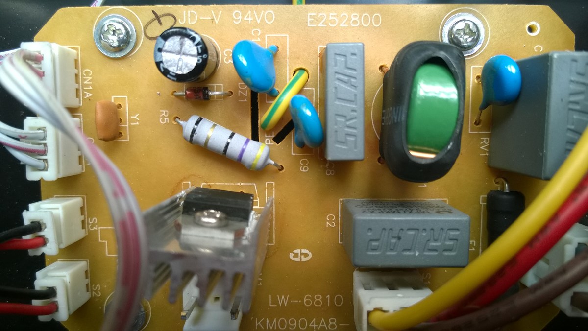

Har skilt den ad. Motoren kører fint, hvis man sætter spænding på den direkte, og motorstyringen virker OK, når man måler spændinger på den:
Men øverst til venstre kommer tre ledninger fra motoren.
Er der nogen, der ved, hvad de laver? Er det tilbagekobling til regulering af hastighed, eller bare en termostat for overtemperatur?
De tre nedenunder er fra potentiometret, og de to nederste er kontakter for åben maskine og åbent toplåg. De er OK.

Ja. Motoren tilsluttes lige under triac'en på billedet.

De to nederste (ikke isat på billedet) er 230V. Sætter man spænding på det kabel, kører motoren. Sætter man kablet på kortet, er der ingen spænding, så motoren kører ikke.
De tre øverste til venstre er signalkablet fra motoren. Muligvis mangler et signal herfra, for motoren kører ikke, uanset om kablet er sat i eller ej.

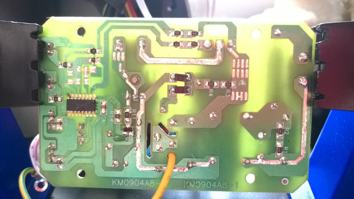

På bagsiden af kortet sidder bl.a. en SMD A/D chip, så kortet er mere avanceret, end de få synlige komponenter antyder. Chippen får 3V spændingsforsyning, hvilket skulle være OK. Samme spænding ligger på to af lederne i signalkablet fra motoren. Dem har jeg prøvet at lægge til 0, men det gør ingen forskel.
Det sandsynlige er nok, at triac'en er stået af, men det ville være rart at vide, hvad signalkablet laver, så signalfejl fra motoren kan udelukkes.

Men jeg skal gerne finde et billede af kortet, hvis du kender en Holtek HT46R065B
Her er bagsiden:

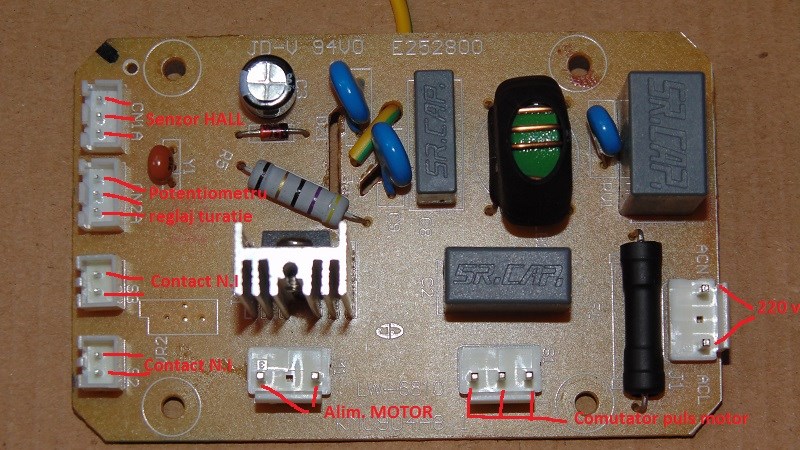

Men det var triac'en. Den blev skiftet, så nu kører maskinen igen.
