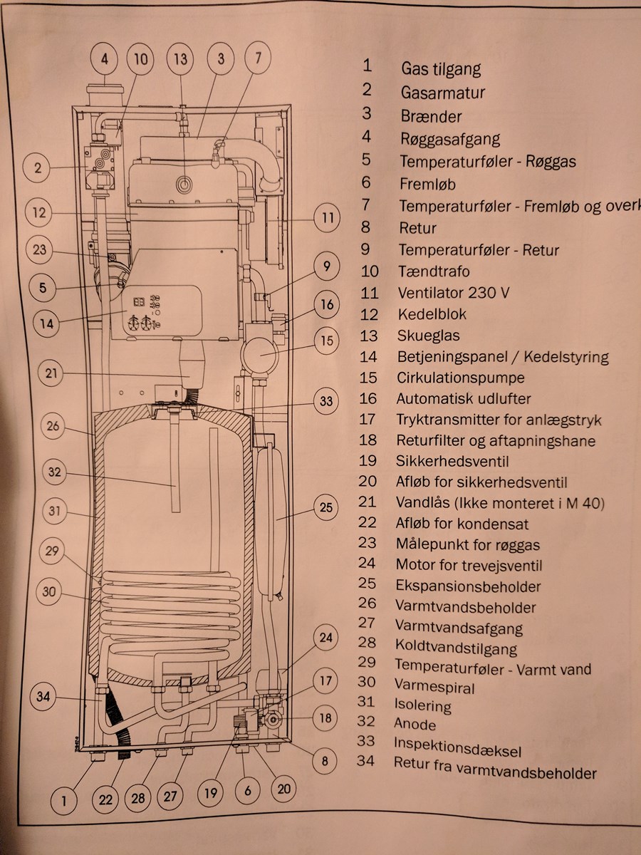

Er idéen om, at der tappes varmt vand fra bunden, og ikke fra toppen af vvb, slet ikke et muligt scenarie? (Jeg kan selv tænke at en placering af temp.sensor i toppen af vvb umuliggør scenariet - for fyret viser fint, hvordan temp. i vvb falder hurtigt, og det passer meget godt med det, der kommer ud af hanen. Men måles temp. mon i toppen af vvb?)
Jeg kan se i vejledningen, at temp.måler kun sidder ca. halvvejs oppe i vvb (pkt. 29 på nedenstående tegning).
Hvis røret over varmtvandsafgang (pkt. 27) nu fx er revnet tæt på bunden, vil der måske svømme varmt vand rundt i toppen af vvb, som aldrig kommer ud.
Giver det mening?

Det er røret til højre for 34 som er lade vandet til spiralen. Det skulle gerne blive røv varmt når du tapper vand. Hvis det bliver koldere, mangler der som tidligere beskrevet noget cirkulation i fyret.
