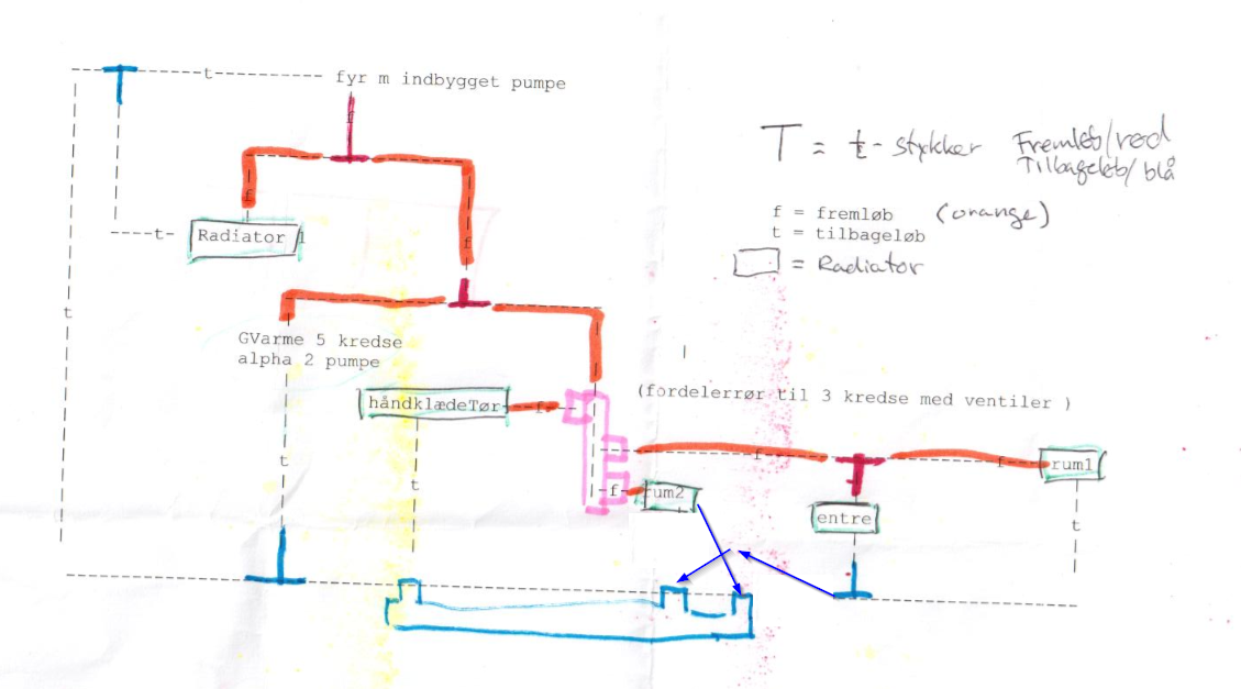

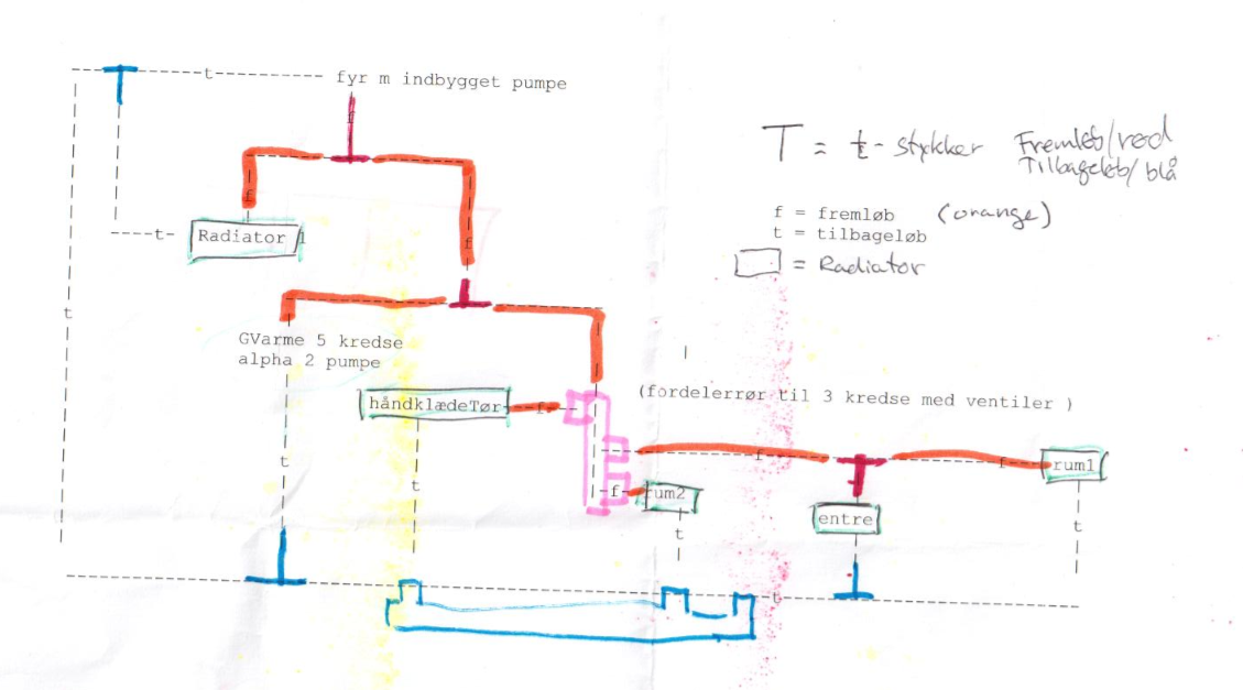

på tegning1 er den nye radiator den som hedder "Entre"

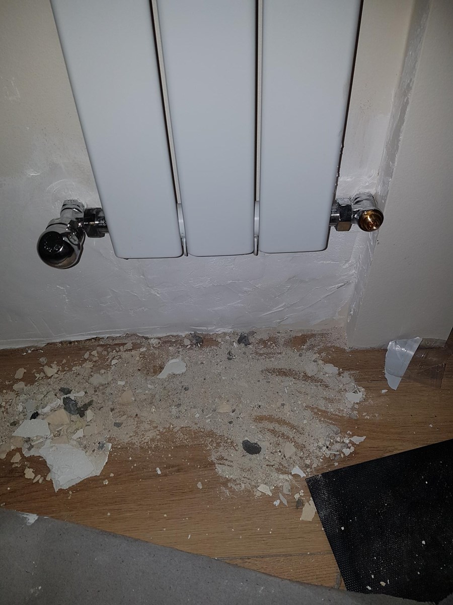

"Entre" og "hkt" har ikke termostater men ventiler som på billed 1.

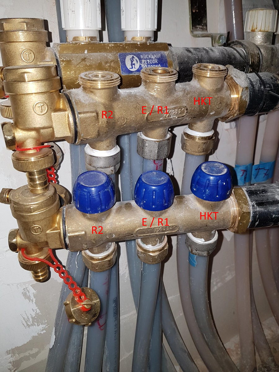

fordelerrør som deler ud, frem og tilbage ses på billed 2.

Vi har lukket har lukket for E/r1 og hkt på fordelerrør frem og tilbage for så at gå til rum2 og åbne for udlftningsventilen, så har vi ladet vandet løbe indtil alt tryk var af systemet, påfyldt påny op til 2 bar og forsat udluftning/aftapning. Dette har vi gjort flere gange og tømt ca 50 liter, så der kommer i det mindste vand til rum2.
Men hvorfor er/bliver vandet som tappes af rum2 ikke varmt ?
Vi kan mærke på fordelerør fremløb at der er varmt vand, det forsætter dog ikke ned i slangen til rum1 og 2. som nævnt er der ingen problemer med varme til hkt.
hvad skal vi lede efter for at fejlsøge dette ? er det muligt at tilbageløbet fra gulvvarmen er det vand som vi får ud af rum 2 når vi tapper den?
