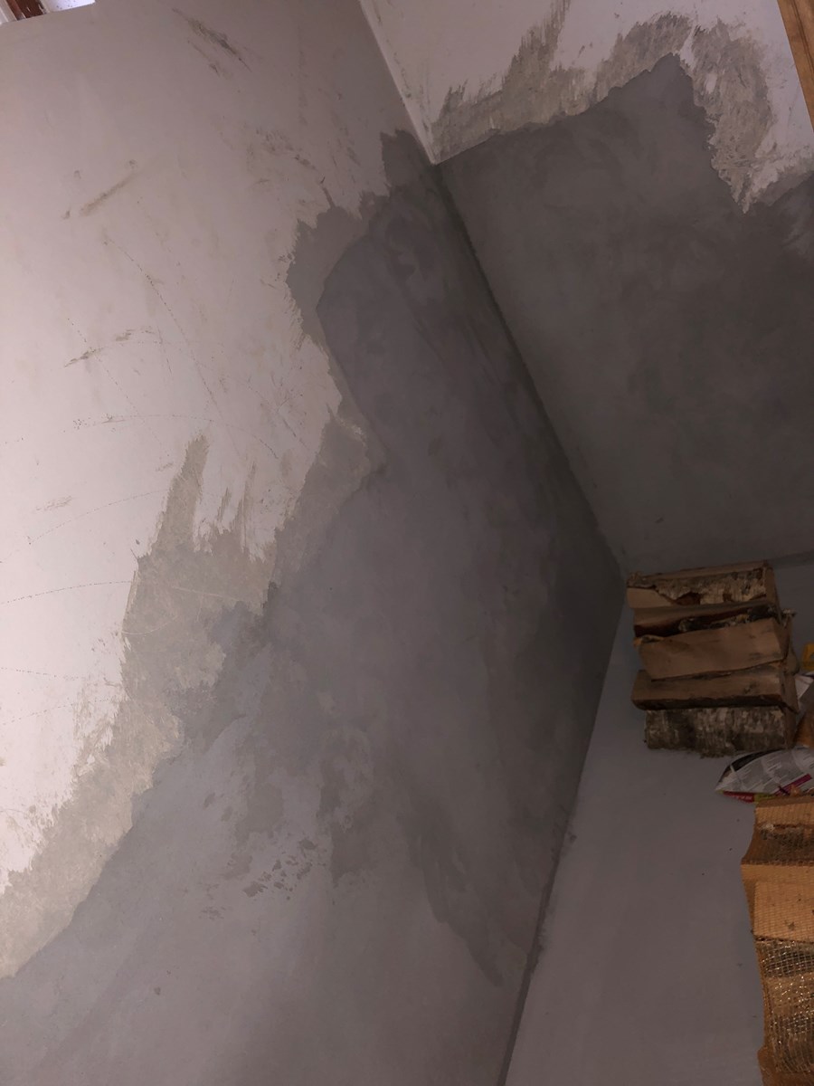

Hej alle!
Jeg flyttede i april ind i mit nye hus (huset er fra 1959). Højgravid, og med en tilstandsrapport med skimmel, gik jeg igang med at fixe bryggerset (dvs, jeg tvang min kæreste til at fjerne skimmel, bare rolig). Well. Efter 10 måneders kamp mod skimmelsvamp (i hjørnet af bryggerset), og verdens mest utjekkede murer, som brugte 7 måneder på at lægge et helt simpelt betongulv, er tiden kommet til at væggen skal bygges op igen. Der er hugget puds væk ind til murstenene, da man i årenes løb bare har pudset/malet skinmelsvampen over. Jeg fik mureren som lagde gulvet, til at spartle muren op, men den mangler at blive pudset, filtet (?) og malet. Jeg er mega rookie, men er ved at brække mig over at gå hjemme hver dag, med vaskemaskine, tørretumbler og fryser, stående i stuen.
Så!!: what to do, where to start?? Skal der pudses på spartel? Eller går man direkte efter noget filt?
Hvis der er de mindste ujævnheder, så vil det kunne ses gennem filten. Så det afhænger af  hvordan muren ser ud?
Hvis den skal have en omgang mere inden filt, så kan jeg anbefale at bruge rulle spartel. Det er til at styre for os glade amatører, og giver et super resultat med lidt efterfølgende slibning.
Så ville nok rullespartle, slibe, klatspartle, filt og maling.
Personligt foretrækker jeg at bruge filt der ikke er grundet. Meget nemmere at arbejde med. Så hellere male lidt ekstra.
