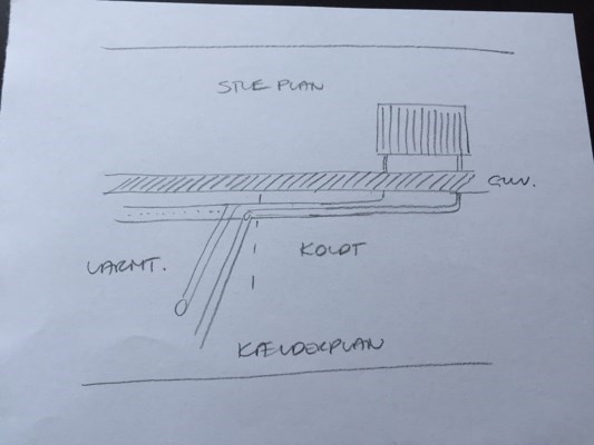

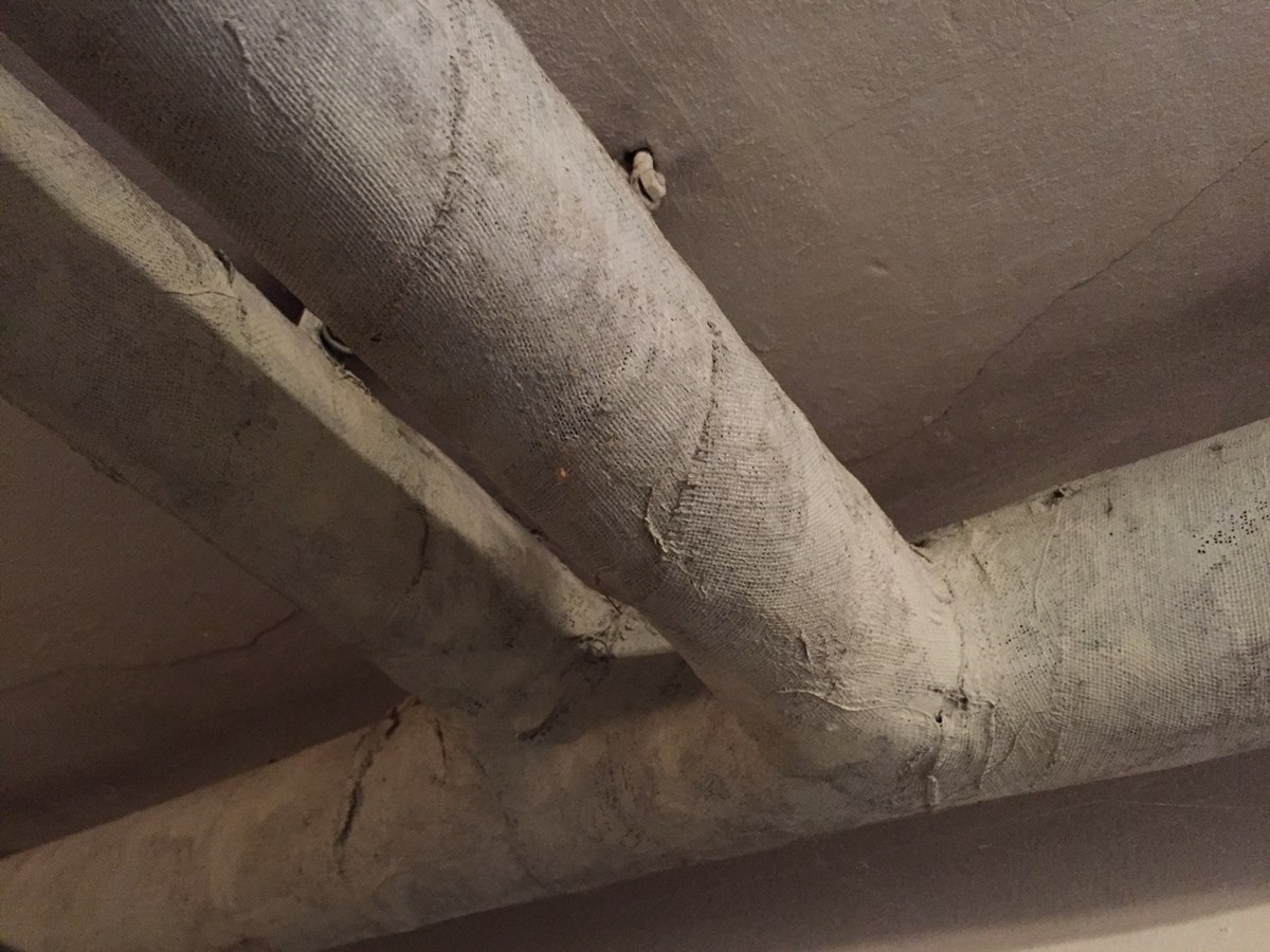

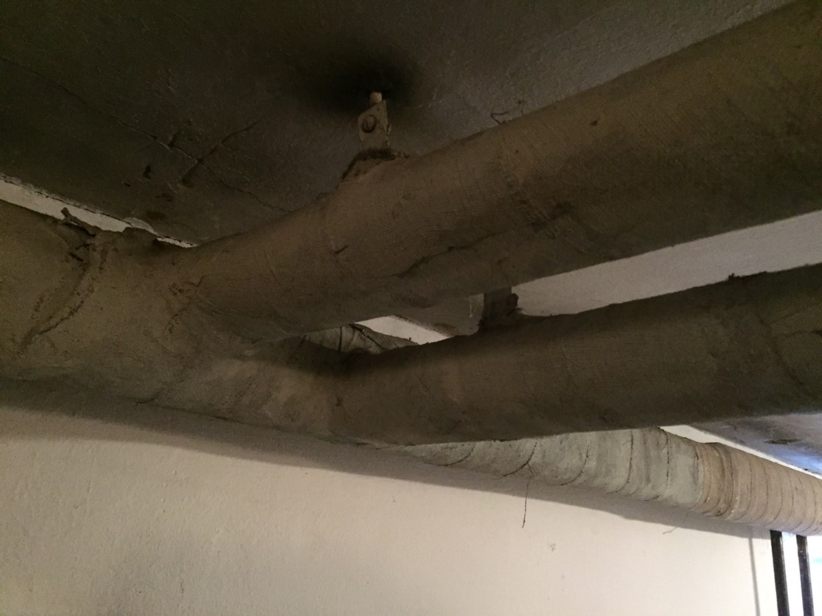

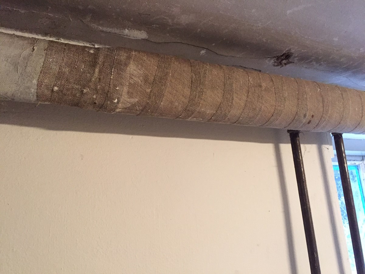

Og her et par billeder....
Camilla
Det varme rør er koldt oppe ved radiatoren.
Camilla

Hvis det er, som du viser på tegningen, er der tydeligvis ingen flow gennem radiatoren. Det kan næsten kun skyldes et stoppet rør eller en ventil, som ikke åbner. Prøv at sætte trykket op til 2 bar på kedlen.
