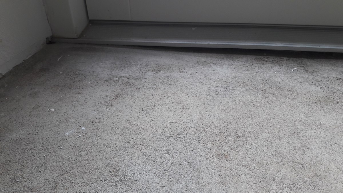

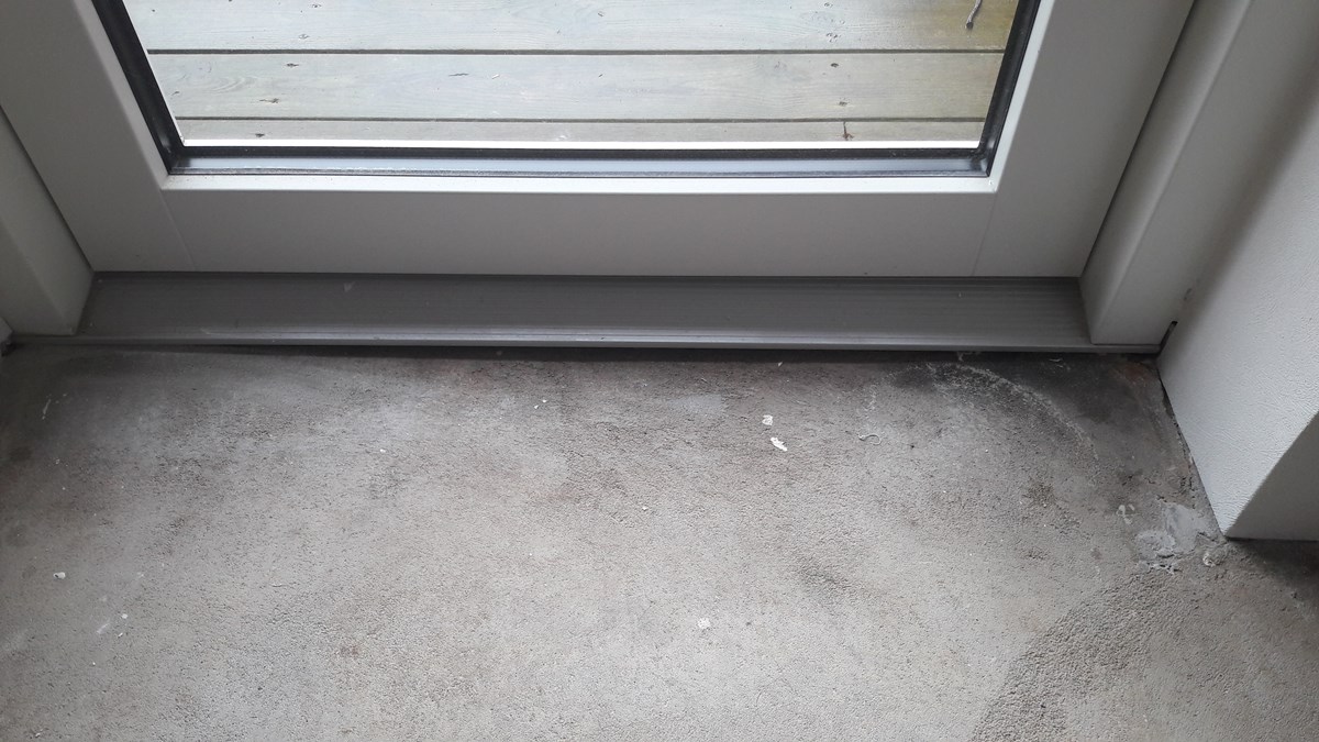

Nu er jeg så godt i gang med vores soveværelse som har en terrassedør, hvilket ingen af de andre rum har haft. Nu da jeg har sat væv op og malet og snart skal i gang med gulvarbejdet, så ser jeg at gulvet er ret skævt netop ved døren ud mod terrassen. Dvs. beton går til underkant af bundstykket i den ene side men ligger omkring 1 cm under bundstykket i den anden side.
Er klar over at dette optimalt set ikke burde være tilfældet og gulvet enten burde være slebet plant eller evt. flydespartel for at udligne en skævhed som dette.
Er der mon nogen af jer der har nogen forslag til hvordan jeg kan ende ud med et tilfredsstillende resultat på en måde der er nogenlunde let at gå til?

Et laminatgulv ligger kun pænt på et jævnt underlag.
Så lej en betonsliber med udsugning, og slib det plant.
Eller er ujævnheden for lav i forhold til gulvet i resten af rummet så brug noget spartel.
Man fortryder sjældent at lave tingene rigtig første gang.
Altså har du haft et vaterpas på gulvet? Det er ik døren der er hævet op i vatter? Eller buler det ned og op igen?
Mvh. Christian M
Slip den bule væk som det ligner er over i venstre side - dine andre forslag bliver du ikke glad for i længden.. 😊
tjek med en retskinne/bræt om der er tale om en bule op eller en hulning ned i forhold til resten af gulvet.
hvis der er en bule op som det ligner ud fra billedet, så vær siker på du ikkke har gulvvarme inden du begynder at slibe - måske er der en god forklaring på at der er en bule netop der....

Umiddelbart ser det meget ud til at det er en bule op i et mindre område lige ved døren - der er ikke andet ujævnt at se. I de andre rum har jeg ikke tjekket grundigt, men bare konstateret at betongulvet virkede fint jævnt og så lagt gulvet uden problemer.
Vi fik sidste år skiftet alle døre og vinduer i huset, så uden at have målt tænker jeg at døren sidder i vatter som den skal
Der er ikke gulvvarme i nogle af rummene - gulvene er som de blev støbt i start 70'erne - døren sidder desuden næsten mod hjørne af huset, så der bør intet "spændende" være i gulvet.

Hvis det kun er 15x15 cm, så hug det væk. Det sviner mindre. Skulle du komme lidt for dybt, så er det jo ikke værre end at der kan fyldes efter.
Jeg havde nok valgt at sætte borehammeren på. Banke af - til under niveau og så lidt rep-beton i. Start evt. med en stor vinkelsliber og skær langs bundlisten til døren, så du ikke får slået af under døren.

Jeg har nu været inde i rummet med vaterpas, og det ser ud til at gulvet er ret jævnt - det samme som i andre værelser. Det ser også ud til at ujævnheden der er meget synlig ved døren netop er en bule op i et mindre område. Derfor ser jeg heller ikke flydespartel som en mulighed.
Gulvet skulle nødig op i en højde som det høje punkt ved døren, da det så også bliver svært med en pæn samling hvis gulvet er på højde med eller højere end overkant på bundstykket i døren.
Jeg synes løsningen med først at skære med vinkelsliber ved bundstykket og derefter slå beton af lyder som den bedste løsning som sviner mindst
Og så rette op med noget rep beton til sidst.

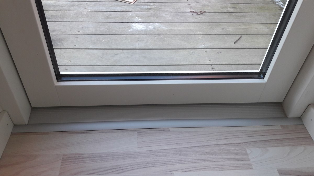

Jeg valgte at slibe en smule ned så det blev cirka samme højde i forhold til bundstykket i døren.
Nu er rummet ved at være færdig (der mangler lige lidt fuge og et bundstykke i vinduet) - og synes egentlig resultatet er blevet rigtig fint.
Jeg valgte at lave samlingen med en klæbende alu liste der lige blev skåret og slebet en smule for at passe:
