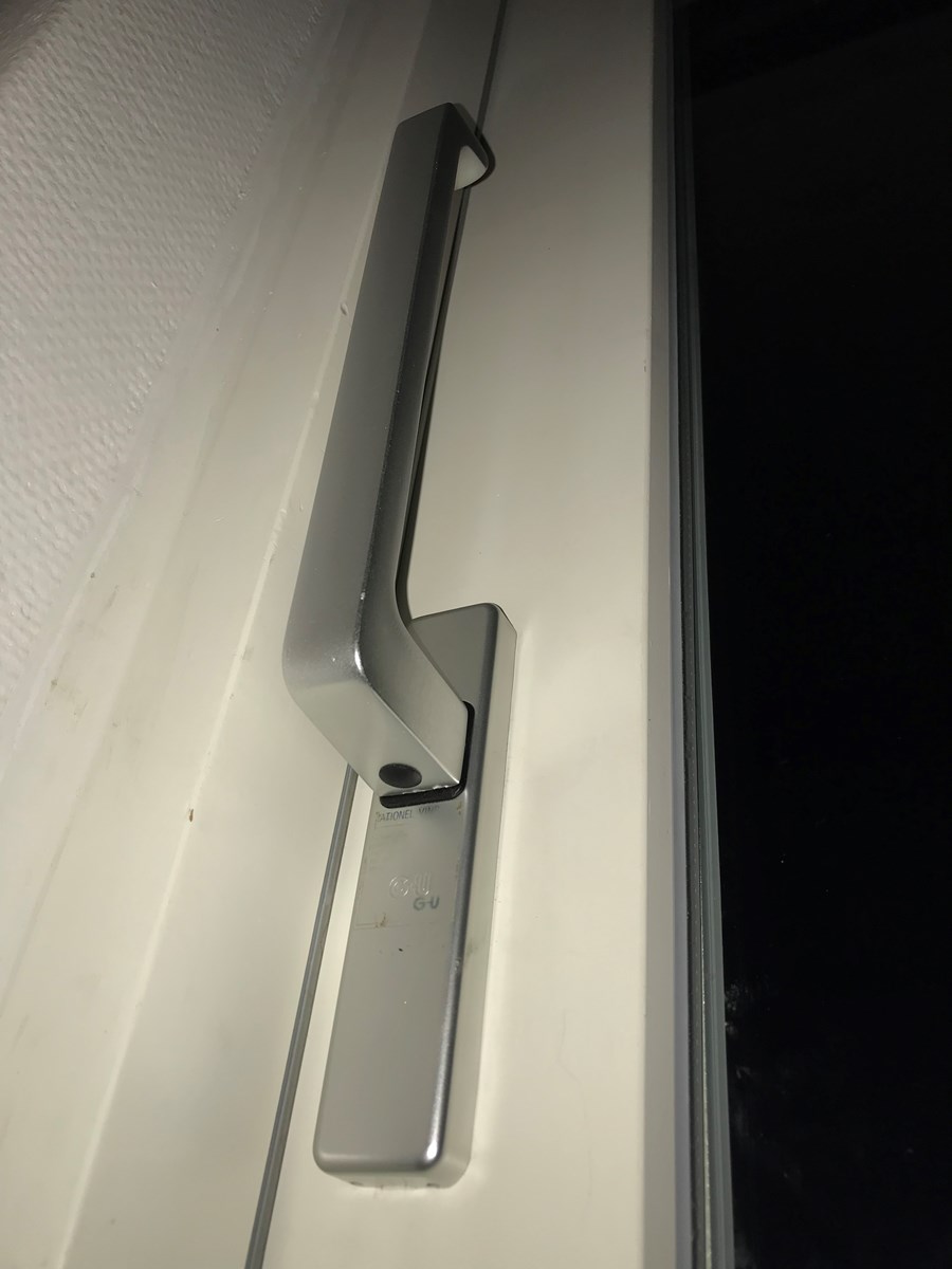

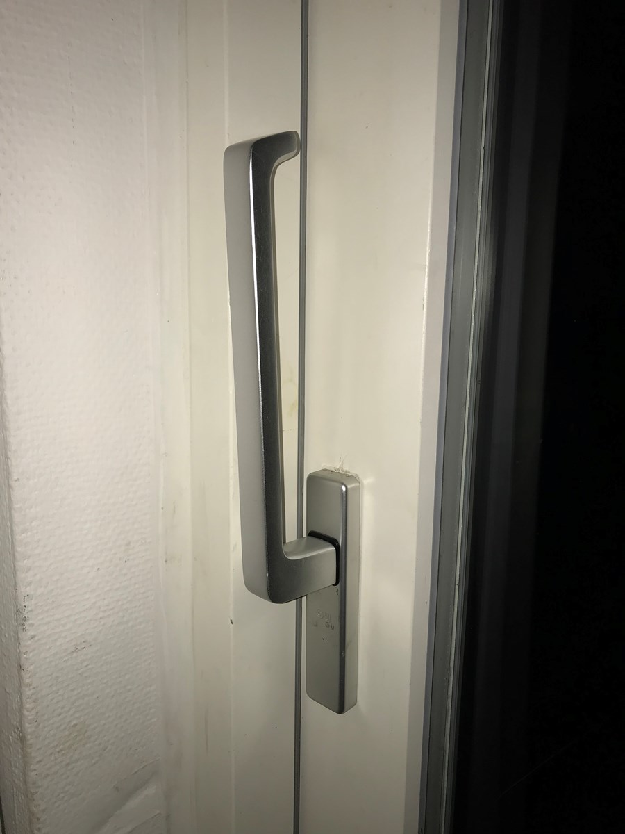

Jeg har et håndtag på en hæveskydedør der ikke længere vil tage fat. Det er fra GU og sidder på en Rationel hæveskydedør. Når jeg drejer håndtaget ned, takker den bare over og døren hæver sig ikke til åbning. Jeg kan altså slet ikke åbne døren. Håndtaget sidder også lidt løst.
Er der nogen der kan hjælpe mig med, hvordan jeg afmonterer, fejlfinder og evt. reparerer sådan et håndtag?

Sidder der ikke en skrue i / under den sorte plet på under siden? Det er jo bare en pind som skydes ud for at skubbe døren bagud så den kommer op og løs af den kileformede overkant. det lyder som om strålerne i aluminiummet er gået i stykker. Når du har fået håndtaget af kan du se om tappen er ok eller også skal skiftes. Måske er der noget som skal smøres så døren ikke belastes så meget når den skubbes bagud.

Jeg fik dette svar fra Rationel samt en vejledning, som jeg vedhæfter her:
"Jeg vil tro at det bare er grebspinden der er hoppet ud ad grebet. Jeg har vedhæftet vejledning til afmontering af grebet."
Det var helt korrekt, og håndtaget virker nu igen:-)
Tusind tak for beskrivelsen. Har præcis det samme håndtag på en rationel skydedør og samme problem. Og ja “grebspinden” (som jeg nu ved det hedder) havde bare forskubbet sig og fik ikke fat. Tak igen
