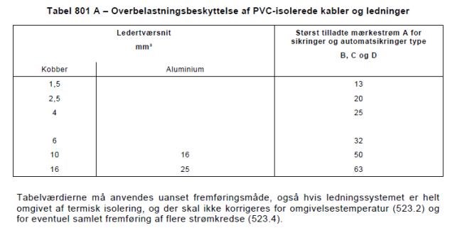

Se i SB afsnit 6 samt i den tabel, der henvist til i et af de ovennævnte indlæg. Du begynder din beregning med, at der benyttes kabel beregnet til 90 grd. det er ikke det, det drejer sig om, men kabel til 70 grd. Selv om strømværdien er 15,5A, så er sikringsværdien 13A. Her tales om smeltesikringer.
 Vi er helt enige om at hvis det er et 70gr kabel så passer de 15,5A. Men jeg tog jo udgangspunkt i 90gr. Kabel, netop for at få en højere værdi jer gjorde det blot for at illustrere at et 1.5 kabel kan klare mere end de 16A.. men kan du huske hvor jeg finder det med maks 13A ved 1.5 kvadrat. Har kun gennemgået den nye standart. Da det er den der gælder når jeg engang er færdig, så hvad der står i Sb6 kender jeg ikke meget til. Den bruger vi slet ikke.. nå, beklager til trådstarter

 Som nævnt længere oppe - og i den tabel der henvises til, kan 1,5kvt. Kabel belastes med op til 18,5A som tilledning og ved særligt gode varmeafledningsforhold.
Mon ikke elektrikeren her har ville spare lidt på det dyre 2,5kvt. Kabel og har tænkt, at det nok går med 1,5kvt. Nu kan han så lave det om eller udskifte sikringsgruppen til en 13A. Trist at man skal kontrolllere andres arbejde!
Det skal lige præciseres at denne tabel 801a gælder for private boliger, da den er i dette afsnit. Først i samme afsnit står der at den  ikke gælder alene hvis kabler er belastet mere end 1/2 delen i mere end 3 timer. Det gælder ved f.eks. elvarme o.lign. Og heller ikke hvis kabel fremføres sammen med varmerør i en kanal. I de tilfælde skal der fortages en anden beregning belastningsgrad, omgivende temperatur m.m.

Et 1,5kvt. Kabel som tilledning til fx kogeplade regnes for at have særligt gode varmeafledningsforhold, da kablet jo ikke ligger inde i isoleringen i væg eller loft fx. I dette tilfælde må kablet belastes med op til 18,5A og sikringen må gerne være 16A.
Som du ser over tabellen der er vist er det for PVC isolerede kabler, altså installationskabler.
Det samme gælder for lampeledning.
