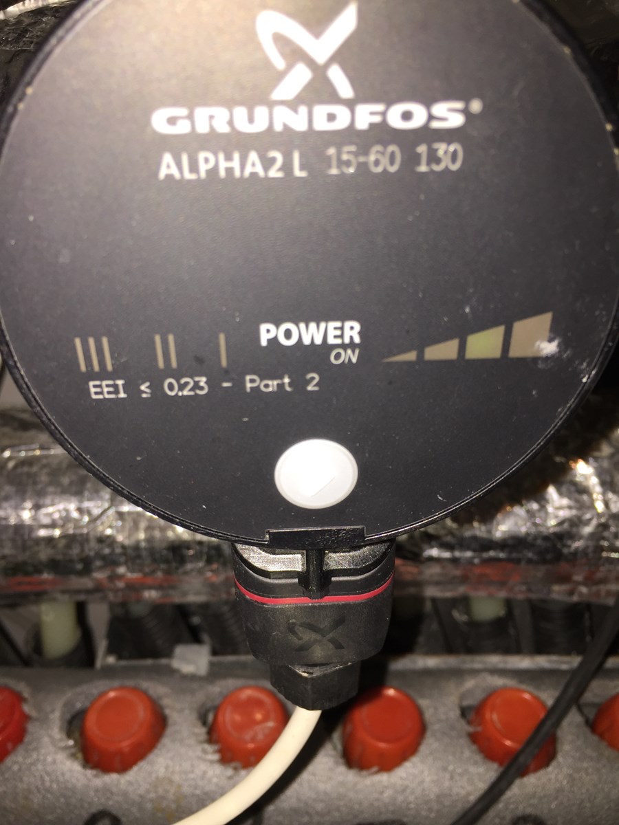

Håber nogle kan hjælpe mig her, jeg har en komplet wavin styret gulvvarme system, mit gæste Toilet og min stue har svært ved at holde varmen i rummet? Min fremløbs temp står lige pt til 33°, jeg tænker er det en anden mulighed for at indstille hvor mange liter der skal løbe igen mine slanger??

Det er de muligheder jeg har på min pumpe
OK nu kan jeg se hvilken model der er tale om. Den har ikke auto adapt.
Du bruger pilen til du har 3 lodrette streger og lader den stå der for en tid.

Oki det har jeg gjort nu, det skulle hjælp mig med at den kan holde temperaturen i de to rum som driller nu eller hvad?
