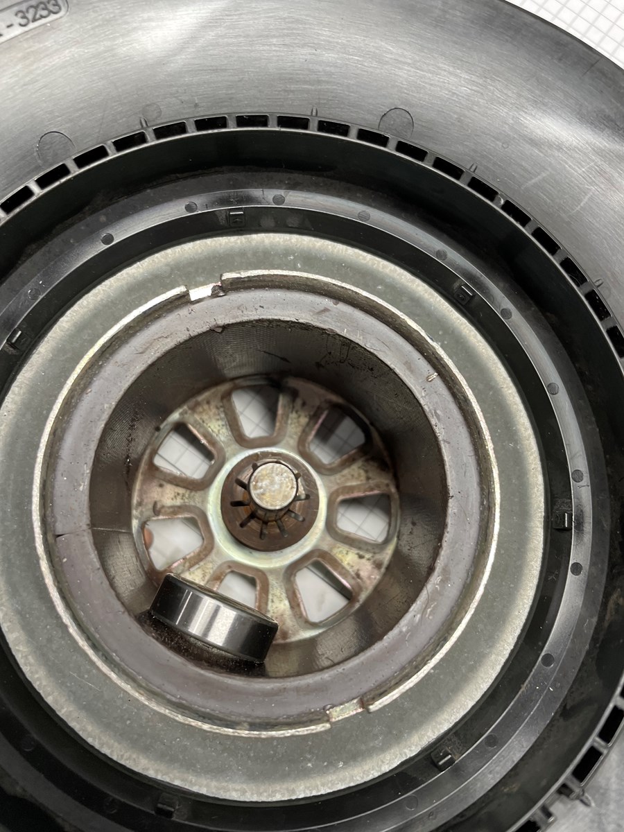

Fejlretning Air A2:
Alarm: Ventilator indblæsning fejl.l

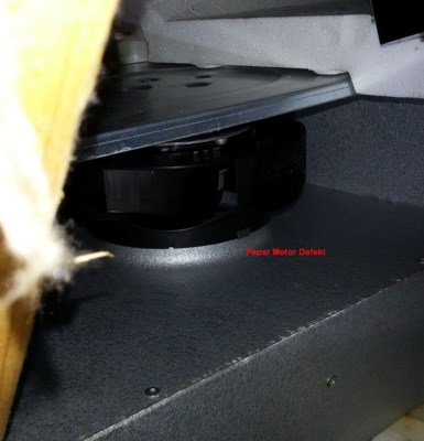

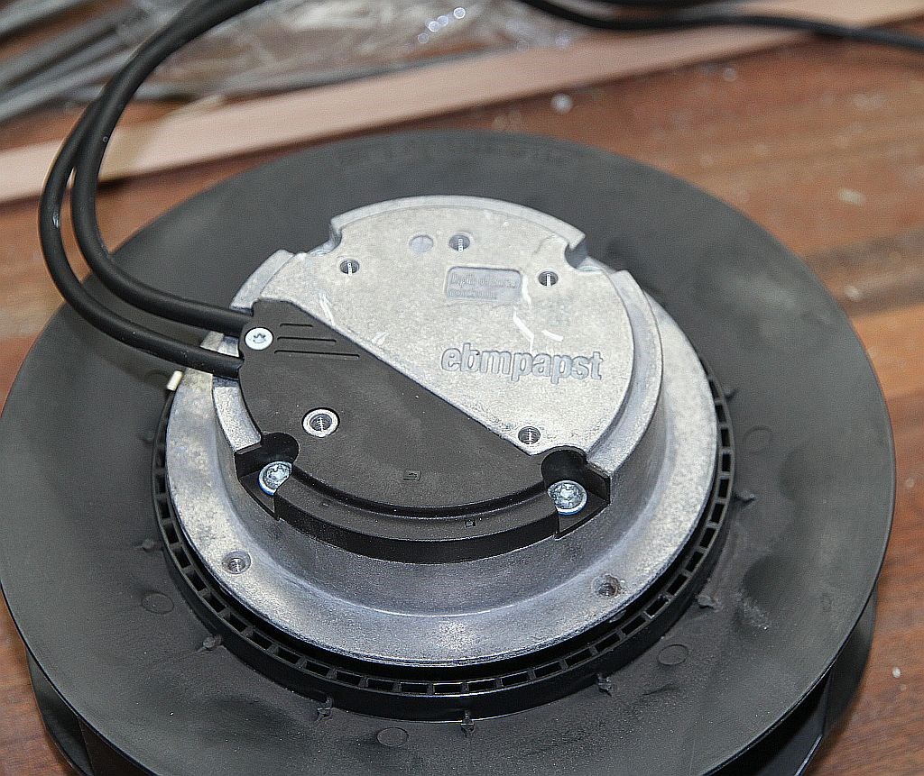

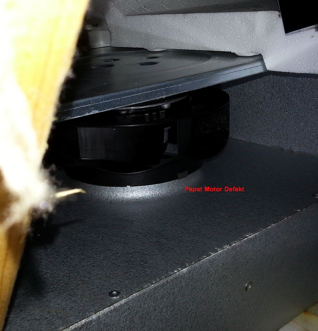

Det var Papst ventilatoren foran afkast udgangen der var defekt (lejet)
Den blev Udskiftet, men ventilatorhuset med bypass-klappen havde fået rustpletter
Måske fra kondens vandet der lå i opsamlingsbakken.
Underlig fejlmelding: i stedet for Indblæsning skulle der stå: "ventilator afkast eller indsugning  Fejl"

Ja du må hjælpe dog selv :o(

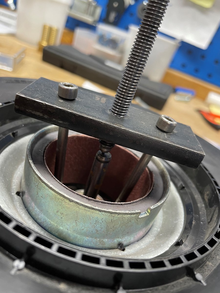

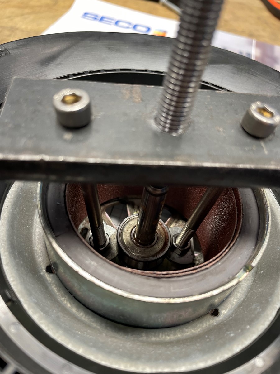

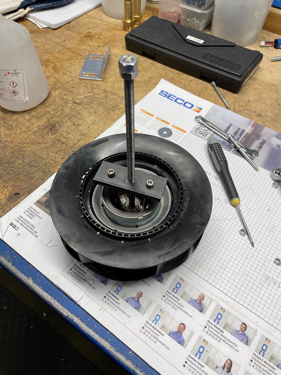

 Du kan selv udskifte lejet hvis du ikke har tommelfingre og kan finde ud af at pille Papst ventilatoren ud (kun skruerne i kabinethuset ) lad de lange sorte kabler side. Hvis du kender en Bil mekaniker kan han hjælpe dig.
