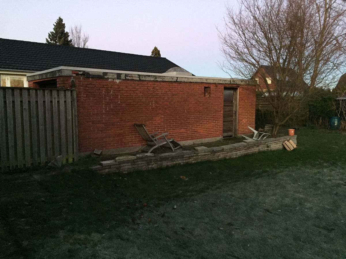

Vi har en gammel garage, som vi gerne vil have sat i stand og gjort til et hobby-/arbejdsrum - dvs. at det skal kunne bruges mere eller mindre hele året.
Garagen ligger i skel, så det kan/skal selvfølgelig ikke godkendes til beboelse, men derfor ved jeg godt at jeg skal spørge komunen først. Jeg kunne godt tænke mig lidt råd og vejledning til, om projektet overhovedet giver mening, samt hvilke ideer I evt. har til ting jeg kan/bør gøre anderledes.

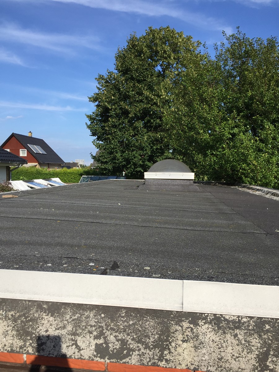

Garagen har fladt tag (med indvendigt nedløbsrør, som har været utæt). Iflg. byggetegningerne er det betontag. Indvendig er der 220cm det højeste sted, og 215 det laveste sted, til loftet.

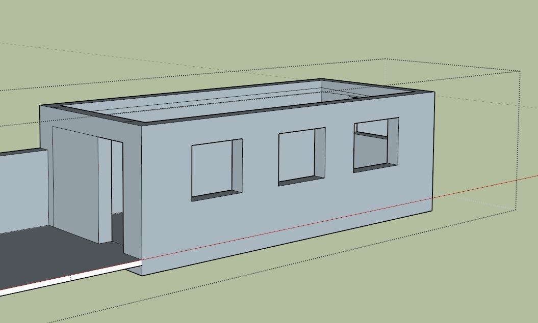

Min ide er at sætte et dør/vinduesparti i, i stedet for garageporten, samt blænde døren til det lille rum af. Derudover etablere 2/3 vinduer imod haven. (Se skitse nedenfor)

Hvordan og hvorledes med det nuværende tag og det indvendige nedløbsrør? Jeg vil nødigt risikere at det bliver utæt igen. Kan man lave en ordentlig løsning med tagrende og udvendig tagrende, uden at betontaget skal fjernes, og uden at garagen bliver væsentligt højere? Og kan en sådan løsning tage højde for det nuværende ovenlysvindue?

Vi havde også problem med at der kom vand ind i garagen, men dette ikke fra nedløb (løber i hulmuren), men derimod fra gammel / dårlig tætning mellem taget og facade på huset (der er et par meters samling i vores tilfælde. Vi startede derfor med at få lagt nyt tagpap og sikrede at der ikke længere kom vand indenfor.

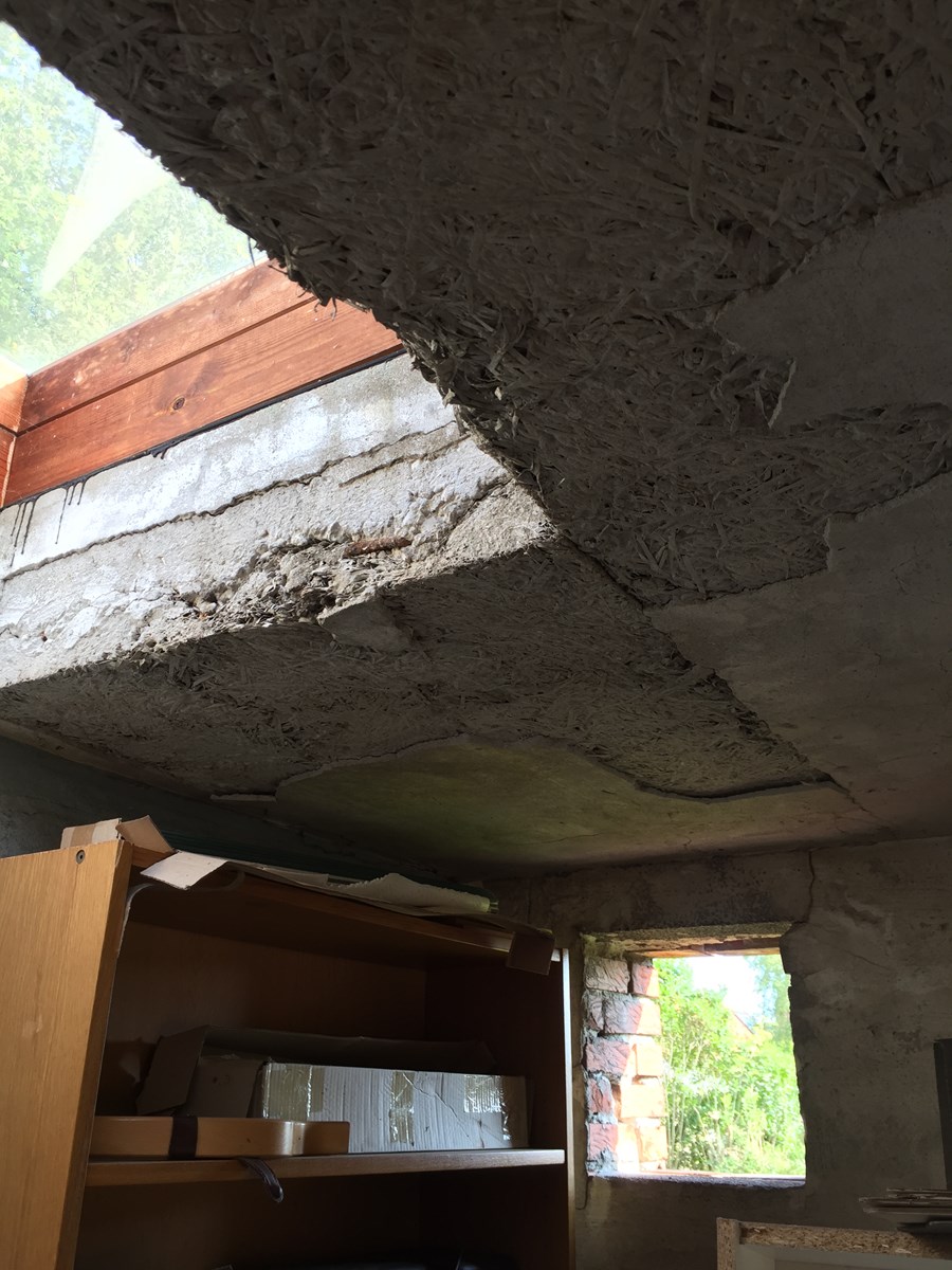

Vi overvejede ovenlys også for at få mere lys ind, men det var ikke lige muligt da det er støbt betontag med armering, så der kunne ikke bare laves huller uden at understøtte på anden måde.

Imellemtiden, tror jeg dog at jeg er kommet frem til den konklusion, at det rigtige at gøre er at rive det meste af garagen ned og banke gulv og fundamentet op imod haven. Derefter udvide arealet til der hvor "stengærdet" er idag, og bygge nyt rum op, med træskellet.

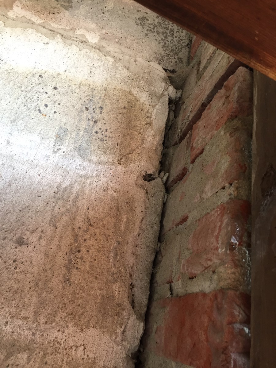

Husk lige at sikre dig at der ikke er nedstyrtningsfare når du fjerner væggen det er set før at armeringen er rusten og nedbrudt hvis der er revner i loftet er det muligt det har sat sig bare så du ikke får loftet i hovedet eller stykker af det.
