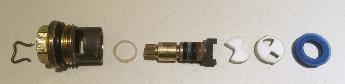

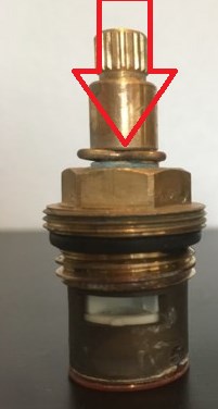

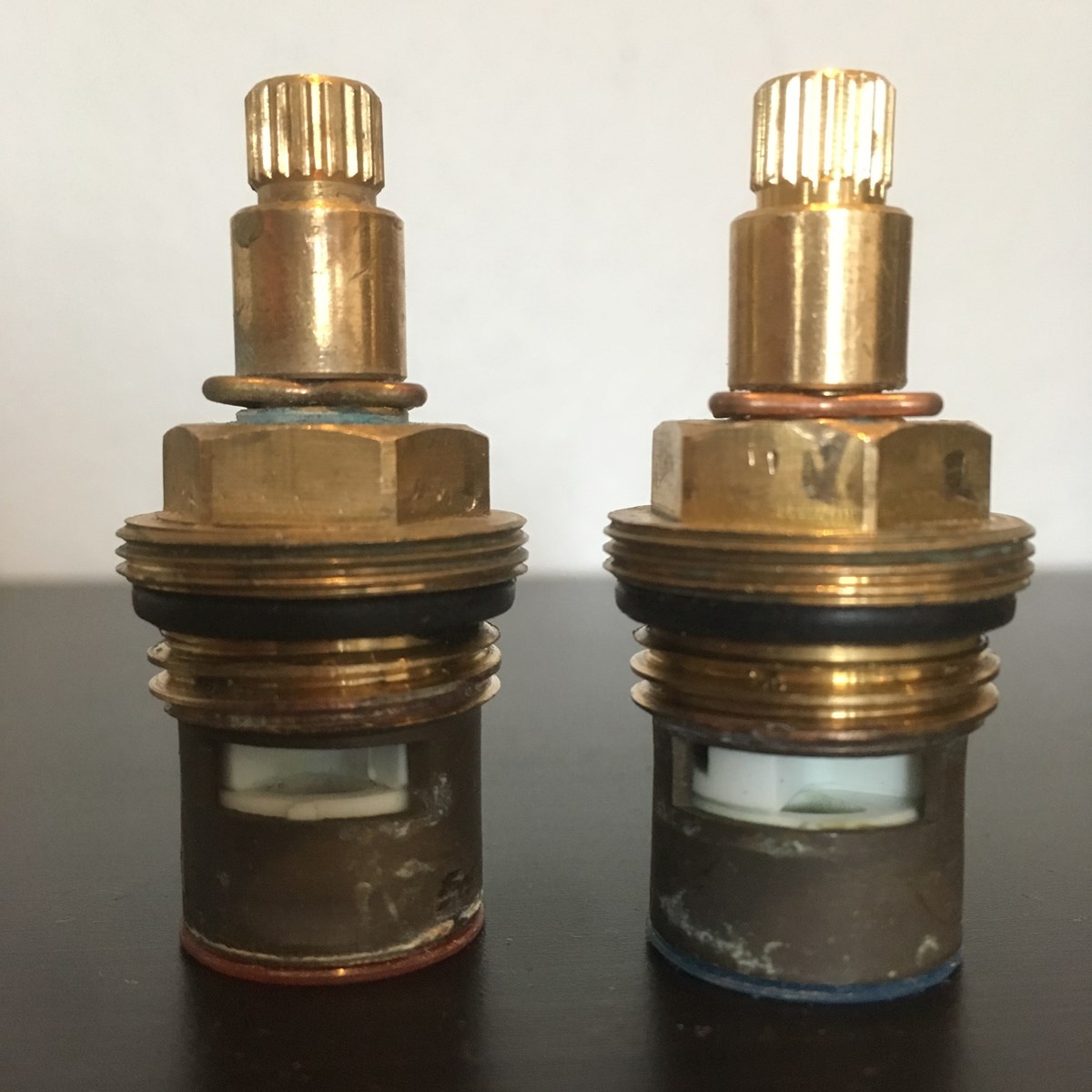

Vandhane spindler (hvilke er det?) ErikBP 14 06-01-2018 15:12 Jeg ville skifte pakninger eller spindler i vores bryggers hane da den drypper forfærdeligt fra både varm og kold. Jeg har fået spindlerne ud men kan ikke regne ud hvilke jeg kan erstatte dem med.I byggemarkedet (Stark) ligner de mest dem fra Damixa men de er en smule længere. Jeg kan ikke bruge de billige universal fra Harald vel?På forhånd tak :) 18 svar 1 2 › » Følg tråden Annonce Annonce Annonce

ErikBP Trådstarter 14 06-01-2018 15:54 Jeg har til gengæld ikke skiftet mange pakninger så hvor sidder den præcist ifht. spindelen?
karl smart 2276 2600/2700 06-01-2018 16:02 Er det hvide i bunden af spindelen ikke pakningen , de plejer at være sorte , der skulle gerne sidde en lille skrue i midten af pakningen som holder den på plads................... Mvh S.H. Tillid er godt men kontrol er bedre.......
ErikBP Trådstarter 14 06-01-2018 16:06 Det hvide er faktisk “ventilen” som åbner og lukker for flowet. Spindelen bliver ikke forskudt spm andre men i stedet bliver plasten indeni drejet.Der er sikkert en pakning indeni men kan ikke greje hvor of hvordan man får den åbnet.. Der er ingen skruer..
ErikBP Trådstarter 14 06-01-2018 16:12 Faldt lige over nedenstående tråd. Det lyder til at ved Damixa skal man skifte hele spindelen.. Næsten billigere at købe en ny hane når det er begge der er utætte.... Annonce
je_ns 13005 06-01-2018 16:29 Det ligner keramiske tætninger?Har haft lignende adskilt (mener det var Damixa) man kan være heldig de bliver tætte ved at rense de keramiske tætningsflader.mener du skal have låseringen af, og banke spindlen ud. Vi prøver igen, i morgen --
LL1 933 5210 06-01-2018 16:48 Kunne ikke lige se det det røde og blå nederst, på tlf. Så jo måske til Damixa Venus.
karl smart 2276 2600/2700 06-01-2018 17:01 Hvis det er keramiske haner så er der ikke udskiftelige pakninger i , så vidt jeg ved , så det er måske lettest at købe to nye haner................. Mvh S.H. Tillid er godt men kontrol er bedre.......
ErikBP Trådstarter 14 06-01-2018 21:10 Jeg hev låseringen af og bankede spindlen ud. Eneste pakning i dårlig stand var den hvide i midten. Jeg forsøgte at rense den og samle den igen men den var meget porøs. Da jeg samlede det igen var det værre end før. Tror i det er synderen for så vil jeg finde en ny pakning?
