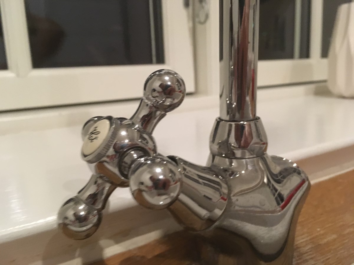

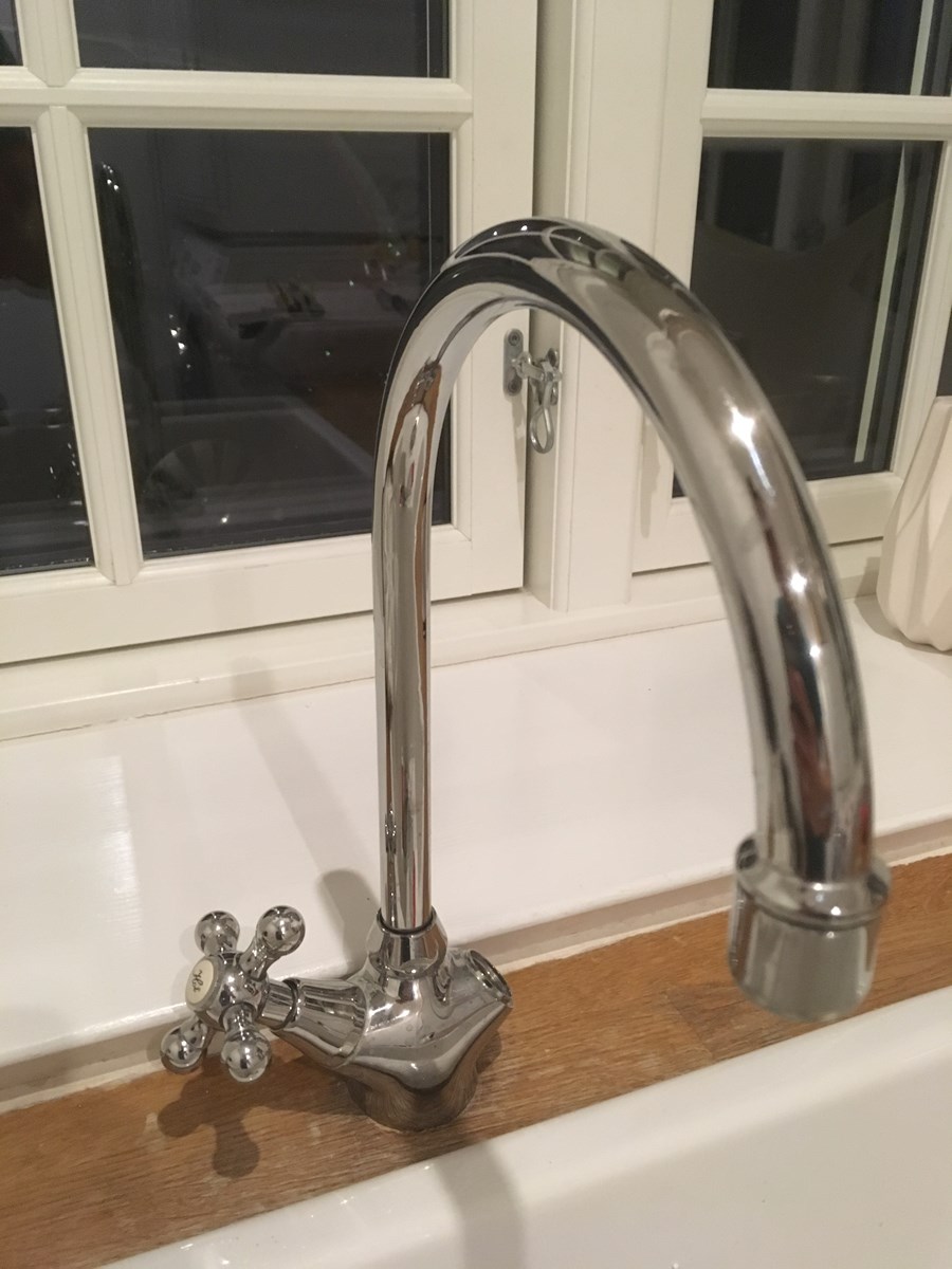

Til og starte med ville det være rart og vide i hvilket batteri de sad i, eller et billede af det.
Der står desværre intet på hanen men her er billeder:

Jeg har selv haft sådan en vandhane , sagt ligeud noget billigt lort , som ret hurtig begynder at dryppe , et godt råd skift DET UD .
