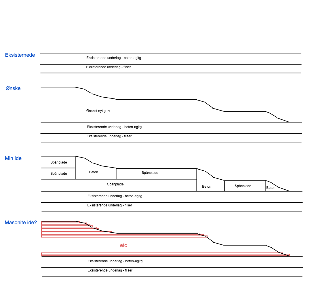

Der lå oprindeligt fliser i rummet. Ovenpå disse er så lagt et ca 1 cm tykt lag af noget der for mig (jeg er ikke kender) ligner beton. Ovenpå igen er der lagt gulvtæppe, som jeg nu har fjernet. Ovenstående er etableret før jeg købte huset.
Ovenfor har jeg illustreret eksisterende gulv, mit ønske, min ide og min forståelse af den foreslåede masonite ide.

Hvis jeg har forstået "masonite ideen" korrekt, bliver det da lidt af et arbejde at få dem skåret ud så de skaber formerne, bortset fra nogle kanter der ska slibes af. Masonite kommer vel i forholdvist tynde plader og der skal mange plader til hvert niveau? Det vil selvfølgelig være nemmere hvis man bare ligger masonite plader i samme størrelse for hvert niveau, men så vil der være rigtig rigtig meget der skal slibes væk.
Det vil godt nok være nemmest (i mit lille hovede) at kunne komme til bare at "forme" kurverne med noget formbart (som beton) som illustreret ved "min ide". Kan man ikke komme til det, evt ved at bruge noget andet spånplader og/eller noget andet en beton?
Nogen der kan lave illustrationer af deres ide (a-la overstående), så jeg bedre forstår (så må de hellere være idiot-sikrede).
Din tegning illustrerer ganske rigtig hvordan mit forslag med masonite opbygges. Skal det være det system skal du tegne højdekurver ind for hver tykkelse. Jeg ved ikke om du arbejder med tegneprogram der kan det. Så skal masonite "blot" udskæres efter højde kurver. Det er alene noget af et arbejde at få det forstørret op til 1:1 det kan jeg sagtens se.
Bruger du spånplade så er det igen højdekurver der skal skæres efter.
De 2 øverste beton fyldninger skal nok blive der, det system som den nederste repræsenterer troede jeg ville være gældende hele vejen op. At du simpelthen ville spartle kanter op.
Nu har du lagt det op så tydelig som muligt, så kommer de kloge hoveder forhåbentlig frem.
Jeg tænker, at det skal være i samme materiale - ikke beton + spånplade, men beton ELLER spånplade/masonite, fordi de 2 materialer arbejder så forskelligt..?
Eller kan man få noget spartellignende materiale, der følger spånpladen evt.? (der er garanteret nogen herinde, der ved det??)
