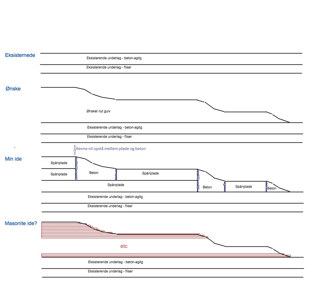

Vil bygge et svagt kuperet gulv der skal beklædes med gulvtæppe. Skal fungere som indendørs golf putting green. Større områder skal være helt plane med svage (helst ikke lineære) stigninger imellem. Vil gerne kunne "forme" stigningerne. Alle råd værdsættes.
Forestiller mig umiddelbart at bygge alle de plane områder med spånplader liggende ovenpå hinanden i lag - flere lag ved højtliggende flader og færre lag ved lavtliggende flader. Nu er udfordringen så at lave de svage formede stigninger mellem fladere. Hvordan gør jeg bedst det?
Kan jeg bruge en art beton? Hvis ja, hvilken? Vil det fæstne på spånplader så det ikke "glider"? Vil det "flække" for let i de områder hvor det bliver meget tyndt (omkring hvor det møder den lavtliggende side)?

Jeg arbejder ikke i tegneprogram. Jeg arbejder bare med blyant og papir. Jeg har en ret god rumlig fornemmelse, så jeg tror jeg kan holde styr på det.
Hvis I/du mener at de to øverste beton-"klumper" (der hvor der er spånplade både på siderne og under) vil blive der, kan dette princip sagtens bruges over alt. Altså hvor jeg sørger for at der også er spånplade under og på siden af "nederste" klump beton. Men jeg tror jeg har hørt i denne tråd, at disse beton-klumper vil flække når spånpladerne giver sig?
Det ville være rart hvis nogen kunne pege op noget "formbart" som erstatning for beton der kan "arbejde" med spånpladerne, eller pege på noget "fast" som erstatning for spånpladerne der ikke arbejder? Kan man få nogle plader der ikke arbejder? Arbejder masonite-plader? Arbejder Wedi-plader?
Problemet er at spånplader har "huller" i træstrukturen og når du så lægger et lag beton over det, vil vandet/fugten fra betonen trænge ind i pladen og den vil "vokse".
Så vil fugten langsomt fordampe, og så trækker pladen sig sammen igen, og der vil opstå et lille mellemrum mellem plade og beton.
Når betonen så er tynd visse steder (kanter mm på dine bakker) så vil den revne.
Tjek Wedi plader ud, da de ikke vil tage imod fugten fra betonen men forblive formstabile, det er derfor de bliver brugt til vådrum.
Træ og fugt er et no-go
Det var oprindeligt min tanke at betonen skulle være meget tynd visse steder, men det er lavet om, efter de råd jeg har fået her. Se venligst tegning i tidligere indlæg. Ideen er at sørge for at "det sidste" plade-lag mangler der hvor der skal lægges beton. På den måde vil betonen altid mindst være en cm høj hvor den er lavest. Mener du stadig det vil revne, efter jeg har pointeret dette?
Beton vil altid revne i den konstruktion. Men der hvor der ligge fastlåst gør det  ikke noget. Det er der hvor det kab flytte sig at du får problemer. Men skal sådan en green altid være forudsgelig
Vil det også revne hvis jeg bruger Wedi-plader i stedet for spånplader?
Nej, måske ikke, men jeg ville da gerne om det ikke revnede. I hvert fald ikke alt for meget. Skulle jo nødig ende med at være det rene grus :-)
Det er der hvor det kan flytte sig at du får problemer.
Det kan det vel i princippet alle steder, i hvert fald der hvor betonen ligger over den laveste af de to plader der "bygges" mellem.
Forstår ikke spørgsmålet. Vil gerne kunne bygge noget der bliver som jeg gerne vil have det, og forbliver sådan.
Der vil sikkert opstå revner mellem plader og beton, og 1 cm beton er ikke ret stabil, hvis den feks skal kunne holde til en person står på den. Det kræver at underlag og kanter kan bære, ellers vil det knække.
Men jeg tror du ville kunne bruge Wedi gulv plader i stedet for spånplader, men prøv at skriv til forhandleren, da din ide jo kræver at du bruger dem lidt "alternativt" i forhold til hvordan pladerne typisk bliver brugt.
