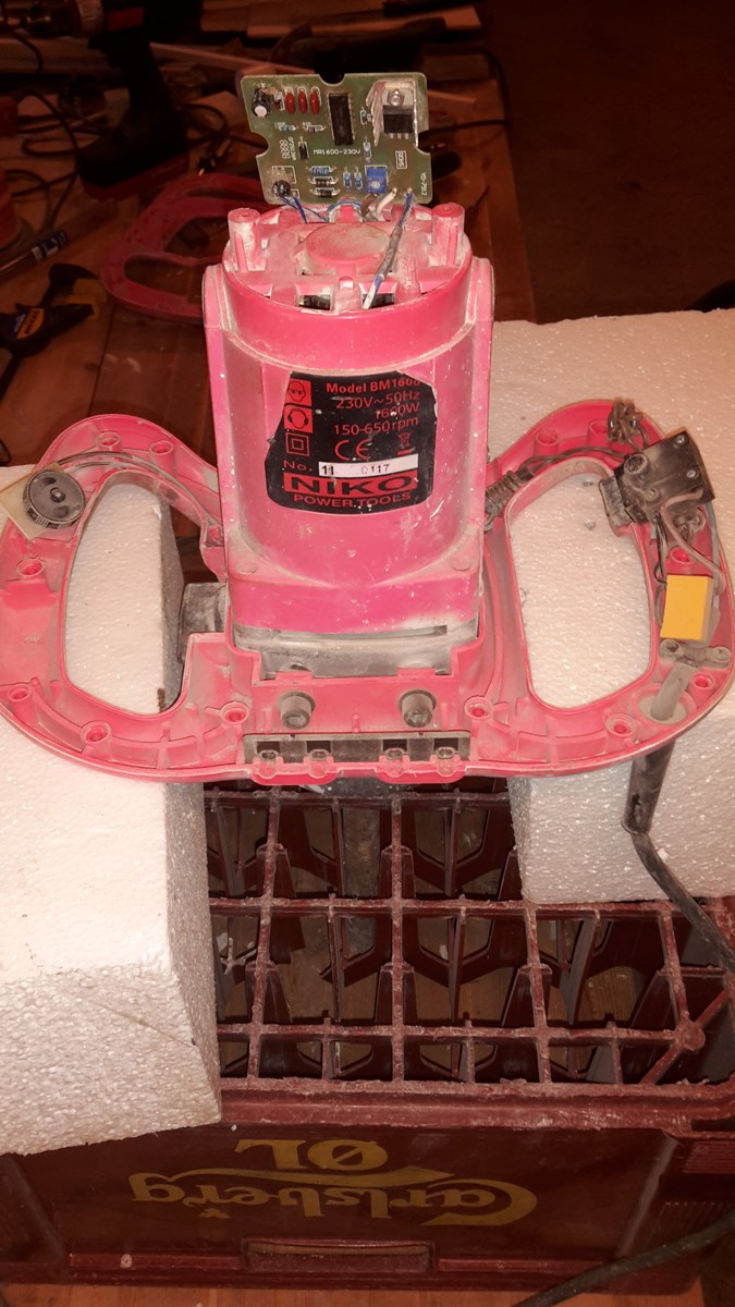

Har fået fornøjelsen af at få en Nico BM1600 mørtelmikser til at virke igen, men må erkende at jeg har behov for hjælp af de kloge hoveder herinde.
Den stoppede blot med at virke, muligvis i forbindelse med en regulering af hastigheden, og nu er den ganske død.
Når jeg måler på printpladen i toppen af maskinen, så er der 230 v mellem henholdsvis hvid og blå, og 230 v mellem hvid og brun.
I forbindelse med måling kom jeg til at kortslutte blå og hvid, hvorved det gav et puf og maskinen startede lige (det lidt sorte mærke i nederste venstre hjørne på sidste billede). Måske døde jeg maskinen endegyldigt der, har ikke turde prøve igen.
Spørgsmål 1 : Nogen forslag til hvordan jeg får lokaliseret problemet nærmere ?
Spørgsmål 2 : Kan jeg evt bypasse denne hastighedsregulering, og forbinde blå, hvid og brun med hinanden, så den kan køre uden hastighedsregulering og hvordan skal de i så tilfælde forbindes ?
Spørgsmål 3 : På billede 2 og 3 kan man se en klat "lim" som svæver i luften i øverste venstre hjørne, den har siddet på siden af kondensatoren og været forbundet til komponenten ved siden af, - har den klat nogen nærmere funktion andet end måske noget køling-agtigt ?

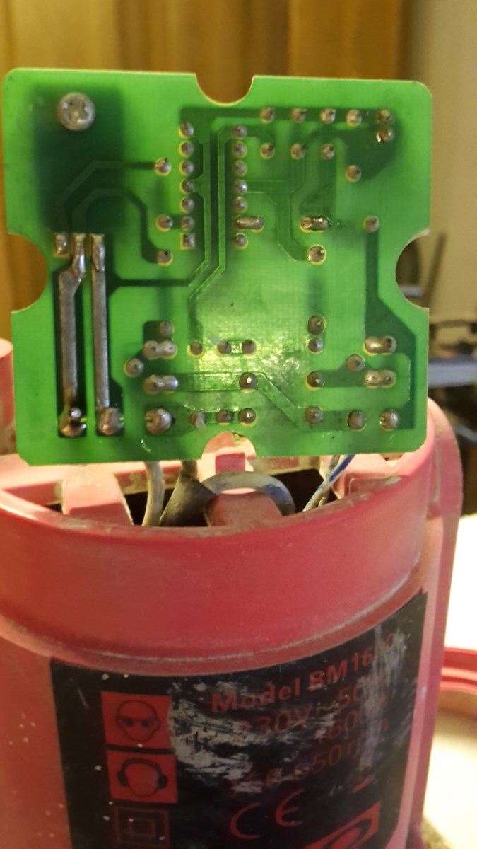

På billede 2 er det den hvide og den brune ledning i højre side, som kommer nede fra kontakten (de 2 tynde ledninger i venstre side kommer fra potmeteret), - det irriterer mig at jeg ikke forstår, hvordan strømmen løber i sådan en motor.
For den brune ledning må undervejs fra kontakt til printplade også være koblet på motoren, når jeg også kan måle 230 v mellem den hvide og den blå ledning, for den blå går ned på motor et sted. Ellers må det jo gå hele vejen fra den brune gennem potmeter, videre gennem alt det andet og til sidst gennem triac, men så fatter jeg ikke at den ikke kører. Når den startede da jeg kom til at kortslutte hvid og blå.

Kan ikke ikke se hvor ledningerne føre hen, men som Erik skriver sidder triac'en i serie med motoren og kontakten da det er den der regulere hastigheden. Det er sikkert nemmest for dig at lave en tegning med hvordan det er koblet sammen. Men som jeg umiddelbart ser det, mangler der en ledning fra det modsatte ben af stikket til printet, da det formodentligt skal have både både nul og fase for at kunne fungere. En tegning vil hjælpe gevaldigt med overblikket.

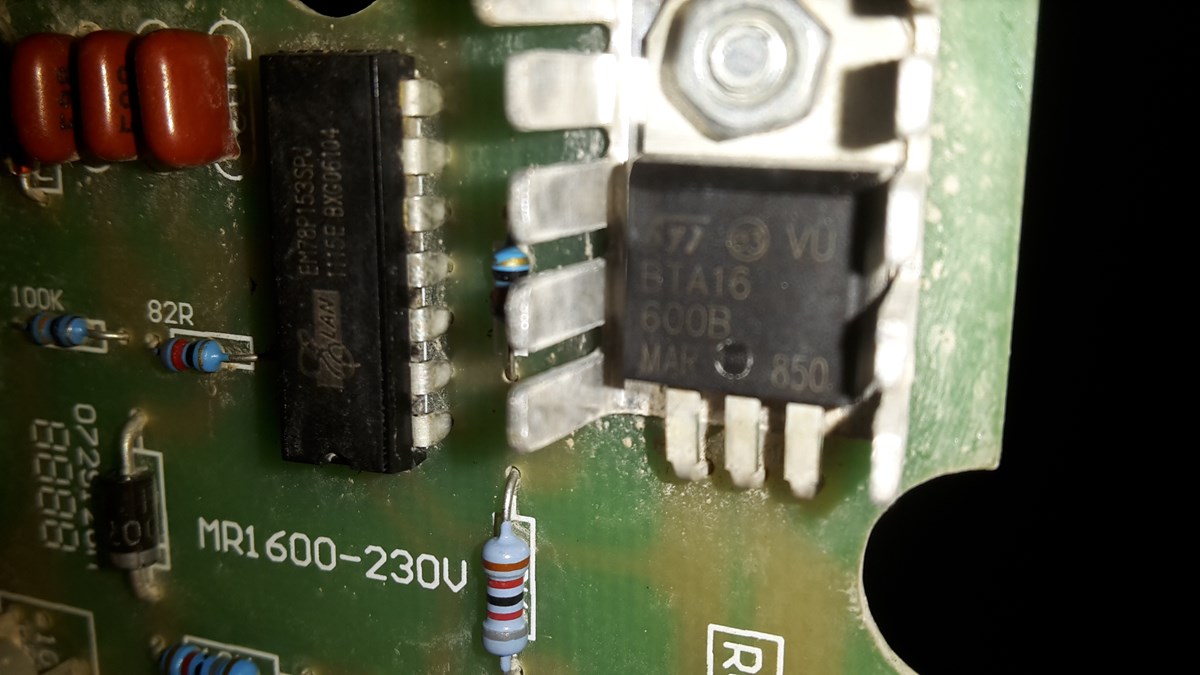

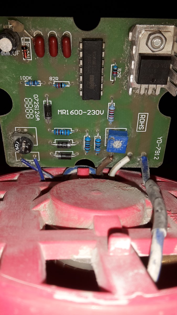

Kan du tage close Up af print inkl. den formodede triac og den sorte lakrids midt på printet således at typenummer kan aflæses?
Elektronikteknikeren
Forsøger med et close up
på lakridsen står i logoet et krøllet tegn og LAN og derefter EM78P153SPJ   1115E   BXG06104
På triac øverst et logo og VU, og på de næste linjer BTA16, 600B, MAR 850
Alle input modtages med stort tak, - simpelthen frustrerende når man ikke kan gennemskue virkemåden på sådan noget elektronik.
Hvis du googler BTA16 hhv. EM78P153SPJ så får du datablade over de to komponenter. Problemet er så lige at forstå, hvad der står i disse, men de nødvendige spændinger er da angivet, så du kan checke disse.
Nitter : Har tilføjet lidt tekst til bagsiden af printet, er lidt udfordret med at lave en tegning, som også kan bruges til noget.
