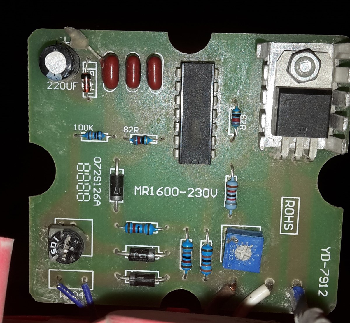

Printplade i mørtelmikser
Har fået fornøjelsen af at få en Nico BM1600 mørtelmikser til at virke igen, men må erkende at jeg har behov for hjælp af de kloge hoveder herinde.
Den stoppede blot med at virke, muligvis i forbindelse med en regulering af hastigheden, og nu er den ganske død.
Når jeg måler på printpladen i toppen af maskinen, så er der 230 v mellem henholdsvis hvid og blå, og 230 v mellem hvid og brun.
I forbindelse med måling kom jeg til at kortslutte blå og hvid, hvorved det gav et puf og maskinen startede lige (det lidt sorte mærke i nederste venstre hjørne på sidste billede). Måske døde jeg maskinen endegyldigt der, har ikke turde prøve igen.
Spørgsmål 1 : Nogen forslag til hvordan jeg får lokaliseret problemet nærmere ?
Spørgsmål 2 : Kan jeg evt bypasse denne hastighedsregulering, og forbinde blå, hvid og brun med hinanden, så den kan køre uden hastighedsregulering og hvordan skal de i så tilfælde forbindes ?
Spørgsmål 3 : På billede 2 og 3 kan man se en klat "lim" som svæver i luften i øverste venstre hjørne, den har siddet på siden af kondensatoren og været forbundet til komponenten ved siden af, - har den klat nogen nærmere funktion andet end måske noget køling-agtigt ?

Je_ns : Ja, prisen er til at overskue, der er også bestilt ny, - men lidt træls at der ikke nogle elektronikforretninger i overskuelig afstand, så man lige kunne hente en ny. Med Postnord bliver det jo først en gang i det nye år.
Er der evt nogle som kan svare på betydningen af den "lim"-klat som svæver i luften i venstre hjørne af billedet, - den har siddet fast på kondensatoren og har en tynd forbindelse til komponenten ved siden af. Er det bare noget køling-agtigt ?
djaydjay skrev den 27-12-2017 19:43:16
Klatten ligner noget "hot glue", der typisk bruges til at fæstne løse ledninger/komponenter med. Her ligner det dog et "spildprodukt" i ordets bredeste forstand.
