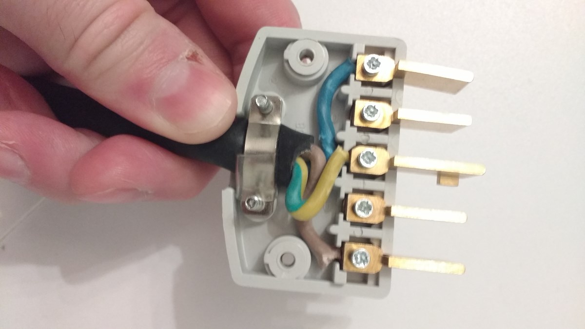

Jeg ved ikke hvad jeg har gjord forkeret, men strømmen gik, da jeg satte forlængerledningen på, jeg havde samtig sat den til en elkedel som tester, nogen der ved hvad der kan være galt?
Der må være en klog derude der ved hvor det skete
Lad os se et billede af den anden ende af ledningen. Og hvordan du har forbundet det i stikket.
Sådan her ser den ud
Kan nogle se om det er rigtigt?
Det ser rigtigt ud. Der er sikkert også "indstøbt" et O over stikbenet i den yderpart du har afmonteret.
Prøv at sætte forlængerledningen i uden belastning og se om der så er noget galt. Det rigtige ville være lige at måle om der kommer den rigtige spænding ud af din stikkontakt. O i stikkontakt kan være monteret forkert.
Okay tak for svaret jeg prøver ad
