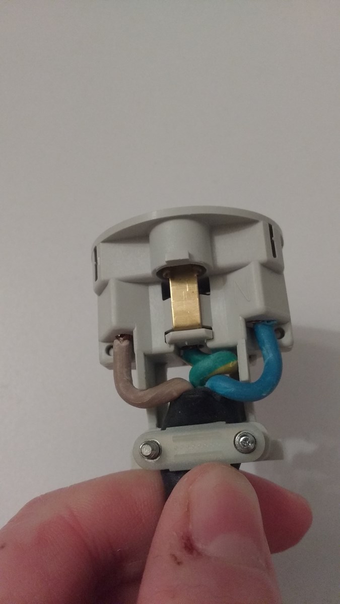

Jeg har fået anskafet mig en 16amp hunstik, og har sat det sammen, jorden er i middten, men vidste ik hvad jeg skulle gøre ved neotral så satte den i den til højre, er det rigtigt gjordt?
Der er et N støbt i plasten over den blå ledning - så det er korrekt.
Super så vil jeg sætte den i stikkontakten
