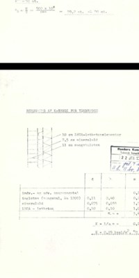

Men tegninger er lidt kryptiske nogen gange. Min indeholder et tværsnit af huset som beskriver ALT hvilket gulvtæppe, tapet, isolering, væg tykkelse osv.
Nu har jeg fået sat 3 lags vinduer i huset og nu er næste skridt mine vægge
Her er den tegning i efterspørger kan se 11 cm ydervæg 7.5cm mineraluld og 10 cm indervæg så i får ret
