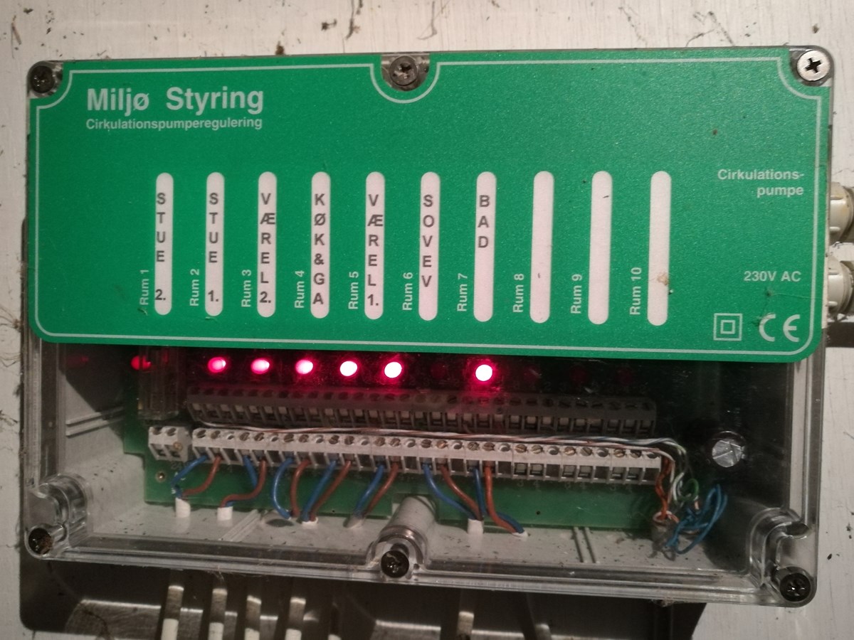

Tak for jeres svar jeg glemte vist at sige at det her anlæg er af ældre dato og selve termostaterne er ledningsførte og "styreenheden" er en box med en printtransformer  et relæ til cirkulationspumpen en klemrække til telestaterne og et antal lysdioder som indikerer om termostaten tænder eller slukker og jeg har målt på ledningerne til telestaterne at der kommer strøm igennem når jeg enten skruer op for termostaterne eller ned. Det gør der. Kan det tænkes at de ventiler som sidder under telestaterne ikke kører op og ned som de skal og skal de kunne trykkes ned med fingere eller skal der flere kræfter til for at det virker. Den som har sat det her anlæg til en gang har sat hele styreenheden via fyrets 220v og ikke direkte til fast 220v . Det er blevet lavet om af en elektriker i dag så styreenheden nu kører med konstant 220v tilkoblet .  Hvordan kan jeg tjekke om telestaterne virker som de skal ? Anlægget kører på 24 volt .  Fremdrift temperaturen er 38 grader og fyret er sat til 60 grader for at dræbe evt. bakterier.

Så kom du da så langt at styring inclusiv termostater sikkert virker.

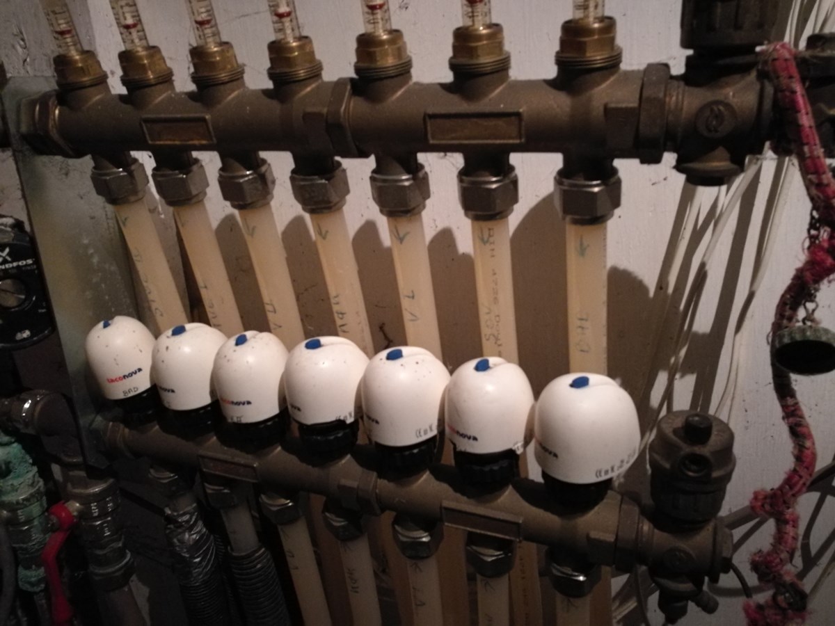

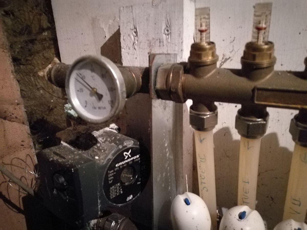

Her er nogle billeder af systemet
Det ser ud som det normalt gør. Og fint mærket op. Du burde kunne se på den blå knap øverst på telestater om de bevæger sig (2-5 minutter) Hvis det er tilfældet burde der være en der ikke er så højt oppe (soveværelse)
Den sorte ring under telestat kan drejes og telestaten kan tages af. Så kommer du ind til den lille tap der skal åbne og lukke for varmen.

Er du i tvivl om pumpen kører, kan du med en meget stor skruetrækker skrue den store prop ud midt i pumpen. Der kan så stikkes en skruetrækker ind og du kan tydelig mærke akselen hvis den drejer rundt. Der vil komme ganske lidt vand ud, men ikke mere end en lille klud under kan tage.
Jeg er sikker på at enten er det ventilerne som sidder fast eller er meget stramme at trykke ned eller også skal der nye telestater på for jeg har tjekket om lysdioderne slukker ude på tavlen og det gør de ikke så jeg tror at det er ventilerne der er problemet men hvor får jeg fat på dem da jeg ikke ved hvilket gevind størrelse de har. Pumpen kører det kan jeg høre. Fyret skal jo slukkes og trykket skal jo tages af inden der skal skrues på de ventiler. Nogle af telestaterne har toppen siddende løst og den hvide hætte kan tages af men de andre har en fjeder siddende som trykker på stiften. Hvis jeg skal finde ud af om den er åben når stiften er oppe eller nede må jeg vel prøve at trykke den ned for at se om den åbnet eller lukker. Nå jeg må se i morgen om der er sket en forandring. Tak for hjælpen jeg skal nok få styr på det hilsen Leif
Du kan tage telestater af uden at der kommer vand. Der er åbnet når stiften er helt oppe.

Jeg er ret sikker på at du kan skrue den lille møtrik af som indeholder stiften uden at der kommer vandtryk ud. Men du kan da løsne en lidt efter lidt og fornemme om det presser på ud igennem gevind.
Hvis den kan komme af skal den renses og smøres.
jeg vil forsøge at skille en ad og så må vi se hvad der sker
