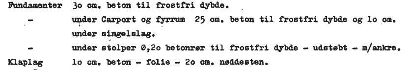

Jeg fandt lige denne beskrivelse i byggearkivet
den blev ikke så stor men der der står
Fundamenter   30 cm. beton til frostfridybde.
Klaplag         10 beton. - folie - 20 cm. nøddesten.
Chrmoller: dampspærre skal mellem isolering og lokale. Tættest på varmen.
Spørger: du kan ikke bruge papiruld under det gulv. Den mest korrekte isolering er Sundolit (flamingo), da det ikke optager en smule fugt, der måtte komme. Det allervigtigste er at få isoleret den sokkel fra. Da det er et hjørne af bygningen, så check lige udvendigt: er der et defekt nedløb? Er nedløbsbrønden ok? Dvs vandlåsen er ikke knækket. Står der buske eller træer op ad huset? Det kan alt sammen være med til at trække fugt gennem/under sokkel.
Uldal: rockwool er ikke enig med dig. http://www.rockwool.dk/produkter/gu...ende-gulv/
Ligesom alle andre tømrerfirmaet heller ikke vil være det.
Spørger: Du bliver nødt til at finde årsagen til fugten og håndtere denne. Alternativet er at lægge dampspærre ud så du holder fugten ude af din trækonstruktion. Det kan isolering alene ikke hjælpe på.
Det er to vidt forskellige løsninger i er ude i. Og der er forskel på dampspærre og fugtspærre.
I chrmollers tilfælde minder det mest om en fugtspærre, idet man ikke vil have fugt op nedefra. De 50 mm unødvendig gøre brugen af dampspærre idet dugpunktet ligger under/i terrændæk. Derfor anbefalingen om 50mm isolering.
