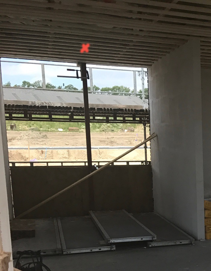

Vi skal have hængt en lampe på omkring 15 kg op i loftet.
Loftet er ét lag gipsplade, med 30 cm imellem hver af forskallingsbrædderne.
Der hvor lampen skal hænge er der et lampeudtag, som hænger lige præcis i midten på et akustikfelt med 12 felter.
På det vedhæftet billede kan man se konstruktionen, fra dengang huset blev bygget.
Hvordan får jeg hængt en tung lampe op i loftet?

Det er en PH Kogle på Ø72 cm. Den vejer ret meget. Når du siger forskallingsbræderne - er det de brædder som gipspladerne er skruet fast på?

Forskallingsbrædderne er de brædder, som gipspladerne er skruet fast på.
Jeg fornemmede bare, at det er for meget vægt til forskallingsbrædderne, og at det ville være bedre at have den vægt i de bærende lægter?

Du kan sagtens hænge en 15 kg. tung lampe op i en krog skruet fast i forskallingen. Forskallingen kan bære betydeligt mere.

 Hvad får dig til at tro det er et gammelt hus med pudset loft?
Det ligner unægteligt et helt nybygget (~2 år) hus med forskalling til gipsplader.
Hvis du er sikker på du kan ramme forskallingen (du mærker helt klart hvis du kun har fat i gipsen) så forborer du bare med et 3mm bor (Pas på eventuel dampspærre) og smider en krog lignende denne gennem hullet:
