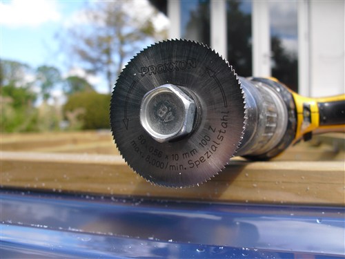

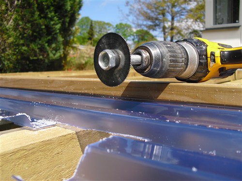

Men jeg har idag med held skåret trapezplader med sådan en:
Jeg kørte stille og roligt med boremaskinen i bakgear da saven ellers tager alt for meget fat.
Bare et lille råd hvis nogen skulle stå med et sådan problem.
