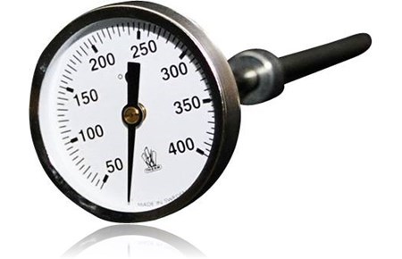

Frank Chr. 4290 25-11-2017 23:29 Hvis du bare vil "holde øje" med røggastemp. kan du også vælge sådan en dims her
