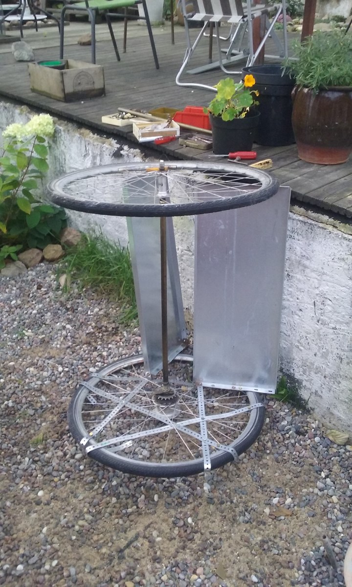

Jeg skal til at bygge og eksperimentere lidt med en hjemmelavet vertikal-vindmølle. (billedet er work-in-progress)
Jeg har en løbemaskine-motor (threadmill-motor), som skal bruges som generator.
