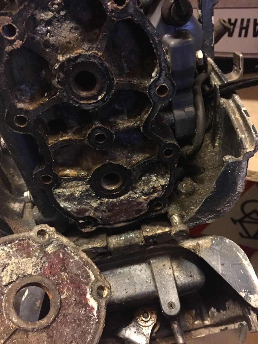

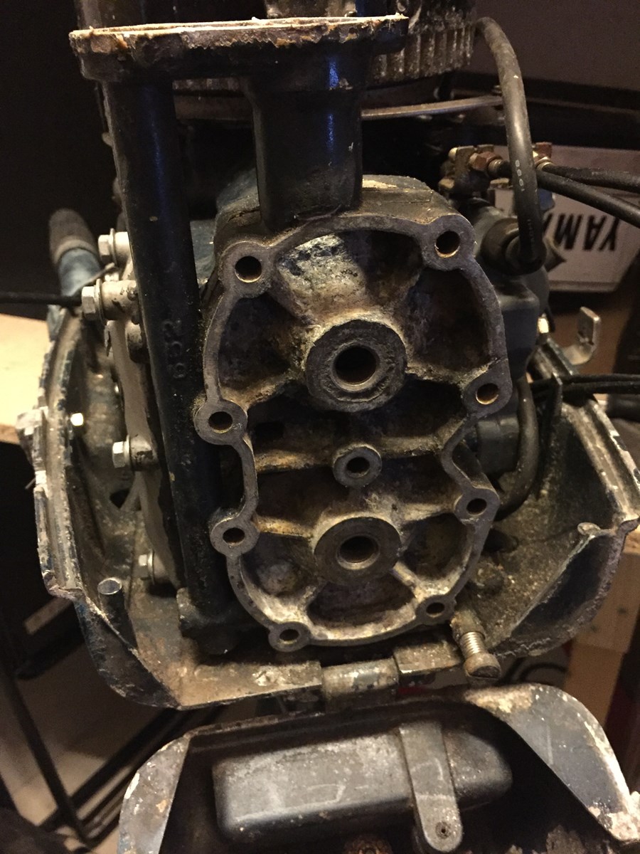

klamp Trådstarter 306 11-11-2017 17:10 Vedhæftede filer: Denne bruger er slettet og ikke længere aktiv. Annonce
klamp Trådstarter 306 11-11-2017 17:11 Vedhæftede filer: Denne bruger er slettet og ikke længere aktiv.
je_ns 12969 11-11-2017 17:21 Kan selve topstykket ikke komme af, eller er det støbt i et stykke med blokken? Vi prøver igen, i morgen --

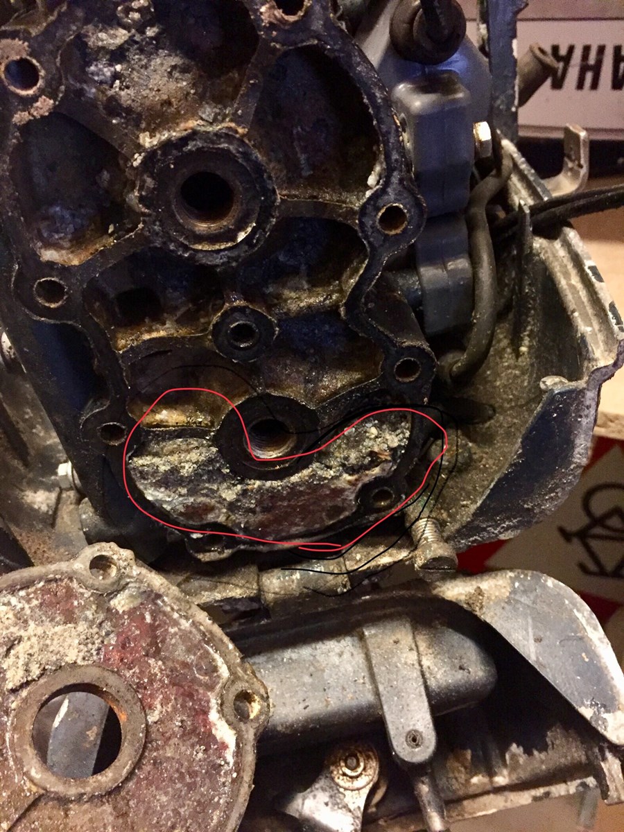

klamp Trådstarter 306 11-11-2017 21:34 Bemærk sand nederst på billedet.Kan det være det der har gjort at den ikke kunne køle?Jeg har ikke forsøgt at tage topstykket af endnu. Denne bruger er slettet og ikke længere aktiv.
klamp Trådstarter 306 11-11-2017 21:43 Vedhæftede filer: Denne bruger er slettet og ikke længere aktiv.
je_ns 12969 11-11-2017 22:00 Jeg forstod det sådan at den var utæt så vandet kom ind i cylinderen, men var det pga af dårlig køling vil det da klart hjælpe at få renset sand og snavs ud.Ofte er termostaten også helt lukket til i ir, og snavs..Har du tjek på vandpumpen, og den forbindelsrør og samlinger. Vi prøver igen, i morgen --
