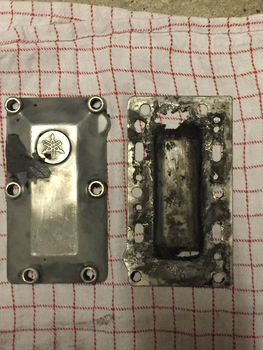

klamp Trådstarter 306 12-11-2017 13:10 Nu har jeg afmonteret disse to og renset dem.De er hvis ikke gode længere.Hvor køber jeg nye?Hvad kalder man dem? Denne bruger er slettet og ikke længere aktiv.

je_ns 13057 12-11-2017 14:54 Randers bådeudstyr kan måske skaffe nogle nye hjem, men det vil utvivlsomt blive alt for dyrt, i forhold til motorens alder og værdi. Du kan jo prøve om du kan finde brugt, eller købe en doner motor. Desværre er der nok en vis risiko for, at brugte dele også er tærede.Måske du selv kan lave nogle nye, at en passende tyk stump aluminiumsplade´, så fordybningerne kan fræses ud. (ydersiden kan jo bare være plan, hvis pladsen tillader, så kræver det bare nogle længere bolte)Har du ikke adgang eller kender nogen med en metalfræser, kan man godt med forsigtighed fræse aluminium med en overfræser.Forøvigt hedder de sikkert dæksler, eks dæksel for termostat. Vi prøver igen, i morgen --
klamp Trådstarter 306 12-11-2017 16:15 Jeg prøver med noget 2k metal fra thansen Pakningsparpir og flydende. Denne bruger er slettet og ikke længere aktiv. Annonce
je_ns 13057 12-11-2017 16:26 Ja 2-k metal er nok et godt valg, så kan du jo få testet om motoren vil køle.Så kan du jo altid prøve at finde dæksler, hvis den virker, og spartelmassen ikke holdet i længden. Vi prøver igen, i morgen --
klamp Trådstarter 306 12-11-2017 17:27 trick til at overføre emne til pakningspapir ? Denne bruger er slettet og ikke længere aktiv.
je_ns 13057 12-11-2017 18:47 Smør et tyndt lag fedt på pladen, og tryk den ned mod pakningen, så har du et fint omrids at klippe efter. Vi prøver igen, i morgen --

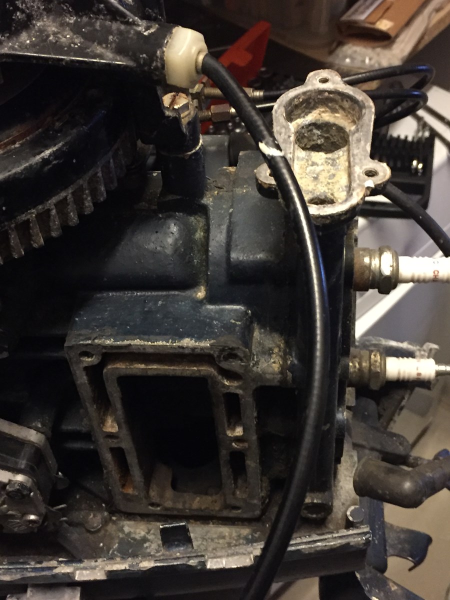

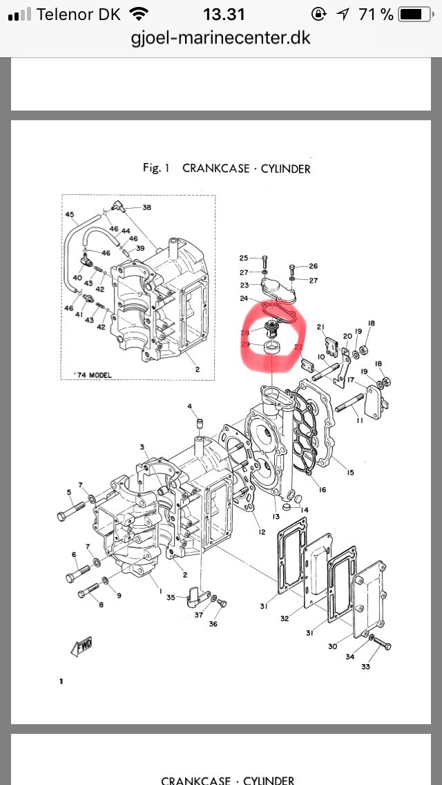

klamp Trådstarter 306 13-11-2017 14:11 Så er alt samlet igen.Jeg har konstateret der ikke er nogen termostat og ringtermostat på motoren.Hvad mon jeg gør ved det.Den har tilsyneladende kørt uden. Denne bruger er slettet og ikke længere aktiv.
