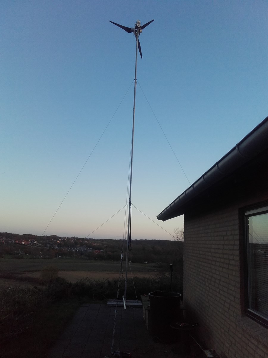

Asynkronmotor som vindmølle generator.
Min hjemmelavede vindmølle producerer ved 6 m/ sekund 40 w ved 15 m/ sekund 500 w
Det er en asynkron motor der er tilsluttet direkte til 3 faser og nul i en 16 A stikk.
den er monteret på et 1,5 " stålrør i 9 meters højde der er nem at rejse og lægge ned med barduner.
det er en 8 pol asynkron motor. den styres af en styring der kobler motoren på nettet når den drejer 770 omdrejninger og kobler den ud når motoren løber 755 omdrejninger. synkrone omdrejning 750 omdrejninger
den virker perfekt og producerer rigtig godt.
Denne mølle har kostet mig 7500 alt i alt

Ja møllen står stille nu den producerer først ved ca 4 m / sek

Jeg er mere interesseret i selve konstruktionen.
Sidder vinger direkte på motoraksel ?
Hvordan kobler du den ind, bare med et relæ. ?
'er der bremser eller kan den løbe løbsk i forbindelse med manglende strøm på nettet ?
For den kan vel ikke producere uden at der er et elnet at producere op imod.

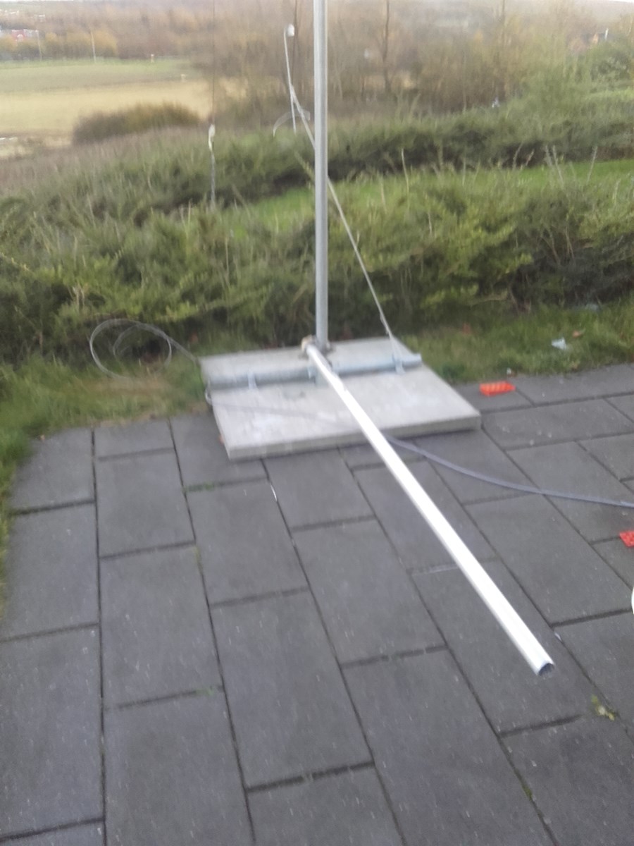

Den stang jeg ser ved bunden er den til at krøje møllen op i vinden ?
Hej Erik
Vingerne sider på en 20mm aksel som er påboltet 2 stk. vinkel jern 50x50 x5mm med 2 bukke lejer.
vingerne har en diameter på 2 meter.
et 113 mm tandrems tandhjul sidder modsat ende af akslen
motoren står oven på med et 32 tands tandhjul
ventilator vingen på motoren er taget væk her er 2 stk rustfri tynde plader sat på akslen i dækslet til ventilator vingen er der monteret en sensor der føler de to strimler infarød aftaster.
når motoren føler 1553 omdrejninger trækker micro relæ 1når motoren når 1560 omdrejninger trækker microrelæ 2 der tænder hovedrelæ som har en normal C funktion ud over de 3 faser hvis omdrejninger falder under 1560 slukker microrelæ 2 men NC holder møllen på nettet indtil at omdrejningerne kommer under 1553 omdrejninger så kobler den ud.
krøjen er helt unik og kræver en længere forklaring men den består af et modsat vendt stk vinkeljern med et kort fortalt 5/8 vandrør med et trykleje ned i 1/1/2" rør hvor ledningen er ført ned inden i røret ledning 5x1 3faser 0 og jord hele styringen sidder i møllen krøjer helt usandsynligt let ved ca 2 meter / sekund
Møllen er medløber derfor ingen haleror.
stangen i bunden er til at lægge møllen ned med et biltema 12v batteri spil 960 kg til 699kr virker perfekt kan starte og standse i alle stillinger stangen virker sam buk i starten.
Møllen vil løbe sindsygt stærkt uden net da der så ikke er noget til at bremse den med motoren ødelækkes og remmen springer måske men vingerne kan maks nå 2000 omdrejninger hvor de hyler fælt men ikke ødelækkes testet til 60 meter pr sekund men inden en sådan storm vil jeg lige lægge møllen ned den klarede sidste storm med bravur .
