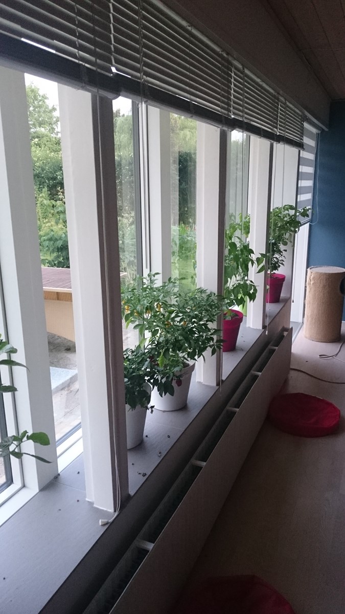

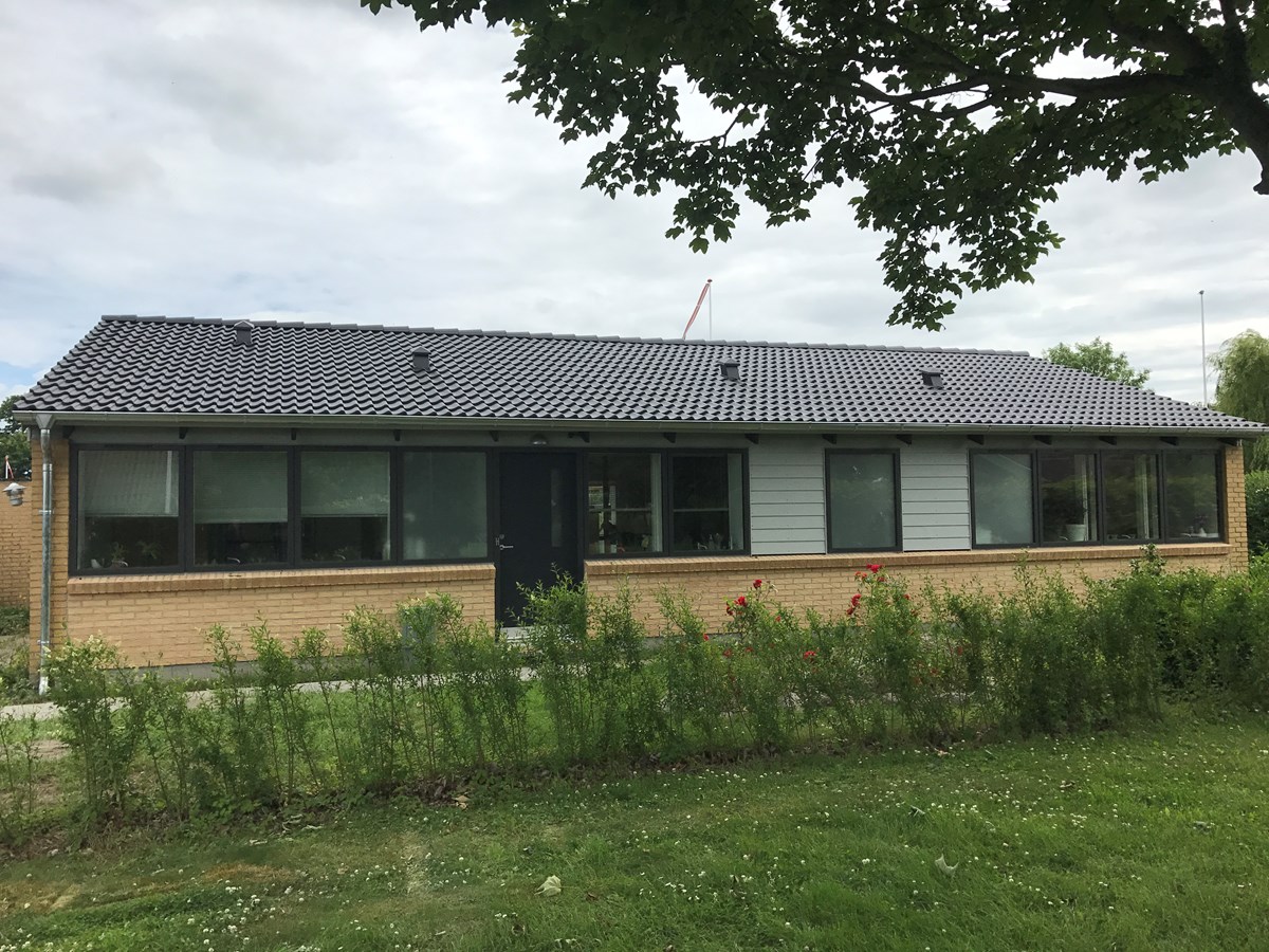

Noget af det har vi lavet selv andre har vi haft professionelle til. Her en lille gennemgang:
Pro: Udgravning og støbning af ny sokkel
Mig: Dampspær
Pro: Opmuring af skalmur samt isolering

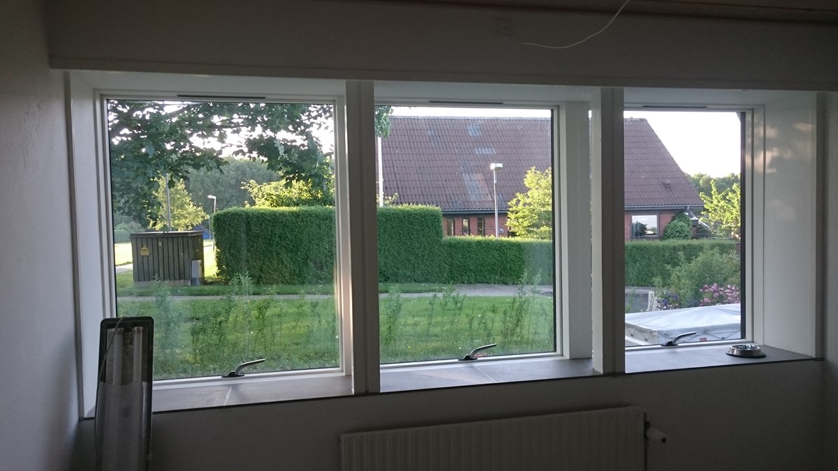

Mig: isætning af vinduer samt isolering over vinduer og mellem vinduer + dampspær ved vinduer
Pro: afslutning udvendigt med hardieplank
Mig: indvendig afslutning fx vindues bund pladen af fliser osv.
Pro: Fugning mellem vinduerne samt fliserne ved vinduesbund pladen (er en skovl til at fuge)
alt inklusiv ca 300.000 her af er der for ca. 100.000 i vinduer og ca. 180.000 i håndværker
