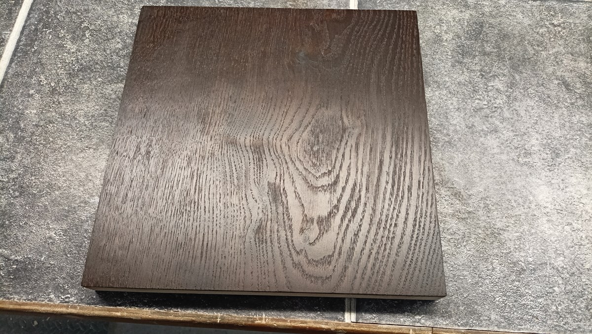

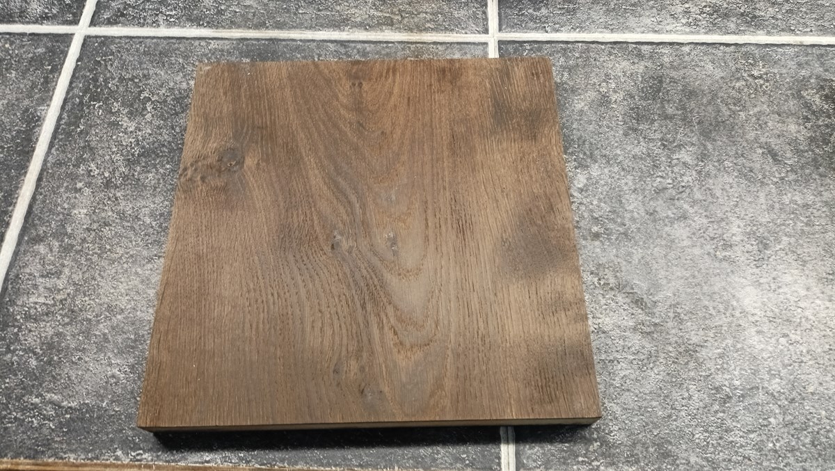

Jeg har prøvet at lave røget eg, godt nok kun på en lille prøve der var fineret.
Min prøve blev meget mørk, men det bliver ikke helt sort. Dog bliver den mørkere når den får olie som slutbehandling.
Det første billede er efter "røgen" men færdig slebet. Det næste er efter olie behandling.

Holdes temperaturen over de 20 grader bliver farven mørkere, men du risikerer også at egetræ "vender årer". Det betyder at de blødere lag bliver mørkere end de hårde. Du må hellere holde temperaturen under de 20 grader og så forlænge tiden når egetræ ryges som beskrevet, men forsigtighed tilrådes.
Du må hellere nedsætte temperaturen hvis du forlænger tiden.
Husk også at røget egetræ ændre karakter - herunder farve, når det efterfølgende olieres som Pink Henrik har vist.
Det er en smagssag hvad du foretrækker. For mig skriger det til himlen om klamp og utålmodighed når der skydes genveje, da resultatet bliver mere harmonisk som jeg har beskrevet efterhånden som årene går.
Tro mig - jeg har lavet alle fejl med egetræ som tænkes kan.
