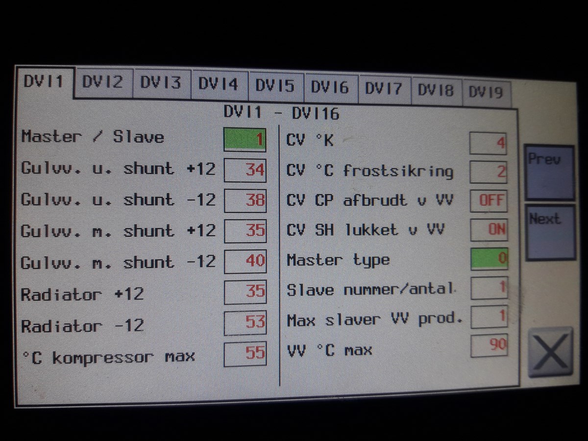

hej jeg har en varmepumpe dvi vv 7kw væske/vand varmepumpe
er der en der veg hvordan men skruger op så jeg får mer vand i gemmem mine gulvarme slanger så vi kan få mer varme der det kniber med varme i to rum

Du må på en eller anden måde kunne hæve temperatur til "radiatorer " evt. ved tryk på den anden øverste knap.  Den er kun på 30 grader men kunne lige så godt være 40 -50 grC
Så går jeg ud fra at du har en gulvvarme shunt. Altså et sted hvor alle gulvvarme slanger er koblet på, og hvor der bl.a. sidder en cirkulationspumpe, en termostat samt frem og retur fra hver gulvvarmekreds.. Det er der du kan styre det.
Der må sidde en styring der åbner og lukker for den ene ende i de enkelte strenge. I den anden tilslutningsende sidder der sikkert nogle indreguleringer, men de er nok indstillet fra starten af. Ellers skal de største rum (længste slanger) være åbnet helt og de mindre rum lukkes lidt.

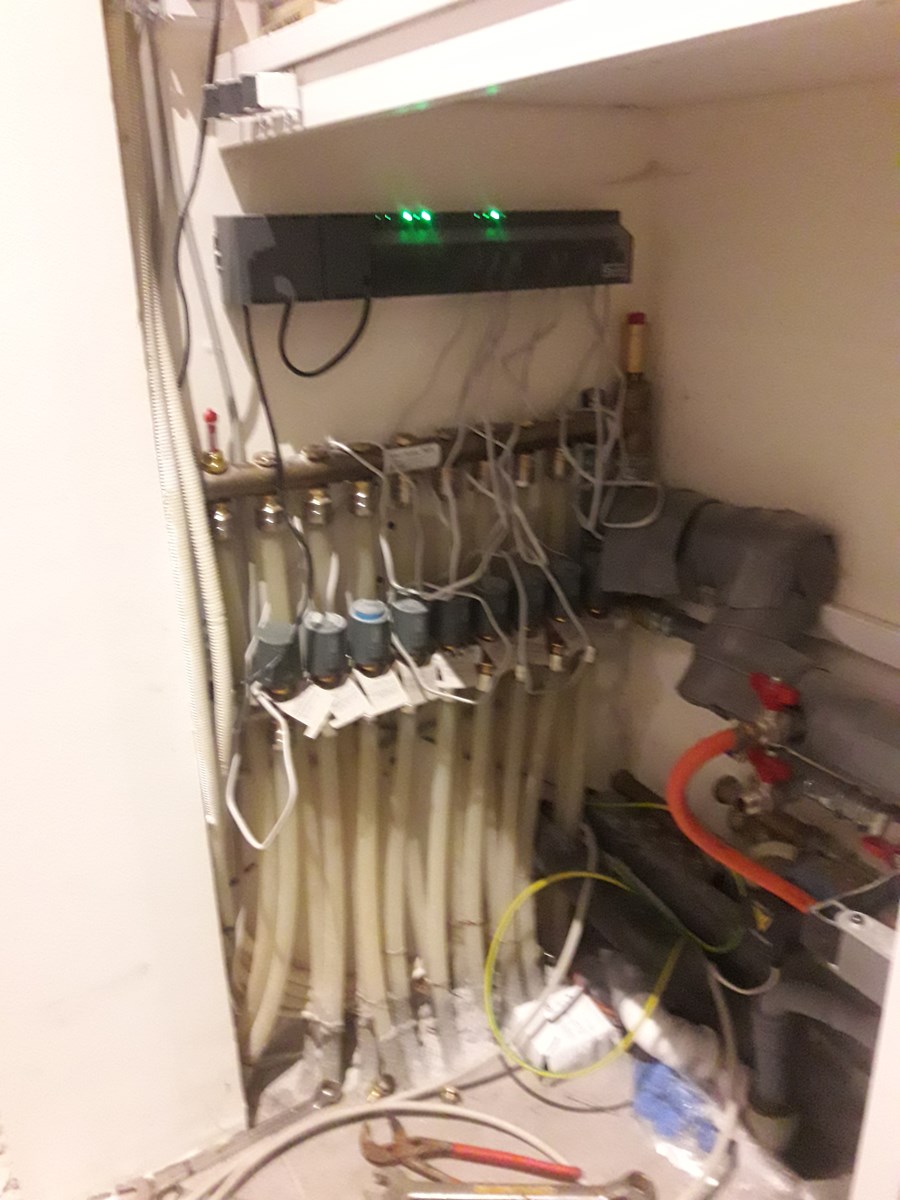

Prøv at komme med et billede af hele gulvvarme shunten.
der er ikke nogen shunt på det er et jordvarme anlæk alt skal styres i fyret
Dine gulvvarme slanger må komme op og er samlet et eller andet sted. HOV nu ser jeg at der øverst er et billede af gulvvarme shunt. Yderst til højre under isolering må der sidde en termostat. Hvis det ikke er tilfældet, så skal du ikke skrue fyret voldsomt meget op.
 Men du skal  jo have nogle flere lamper til at lyse oppe i styringen. Når lamper ikke lyser betyder det at der ikke kaldes på varme til dette rum. Har du trådløse termostater i rummene, og trænger de til nye batterier. ? ?
Husk at du ikke må bytte om på termostater da de er programmeret ind til hvert rum. Det vil ikke give gode resultater hvis termostat fra stue lukker op for kreds til badeværelse.
