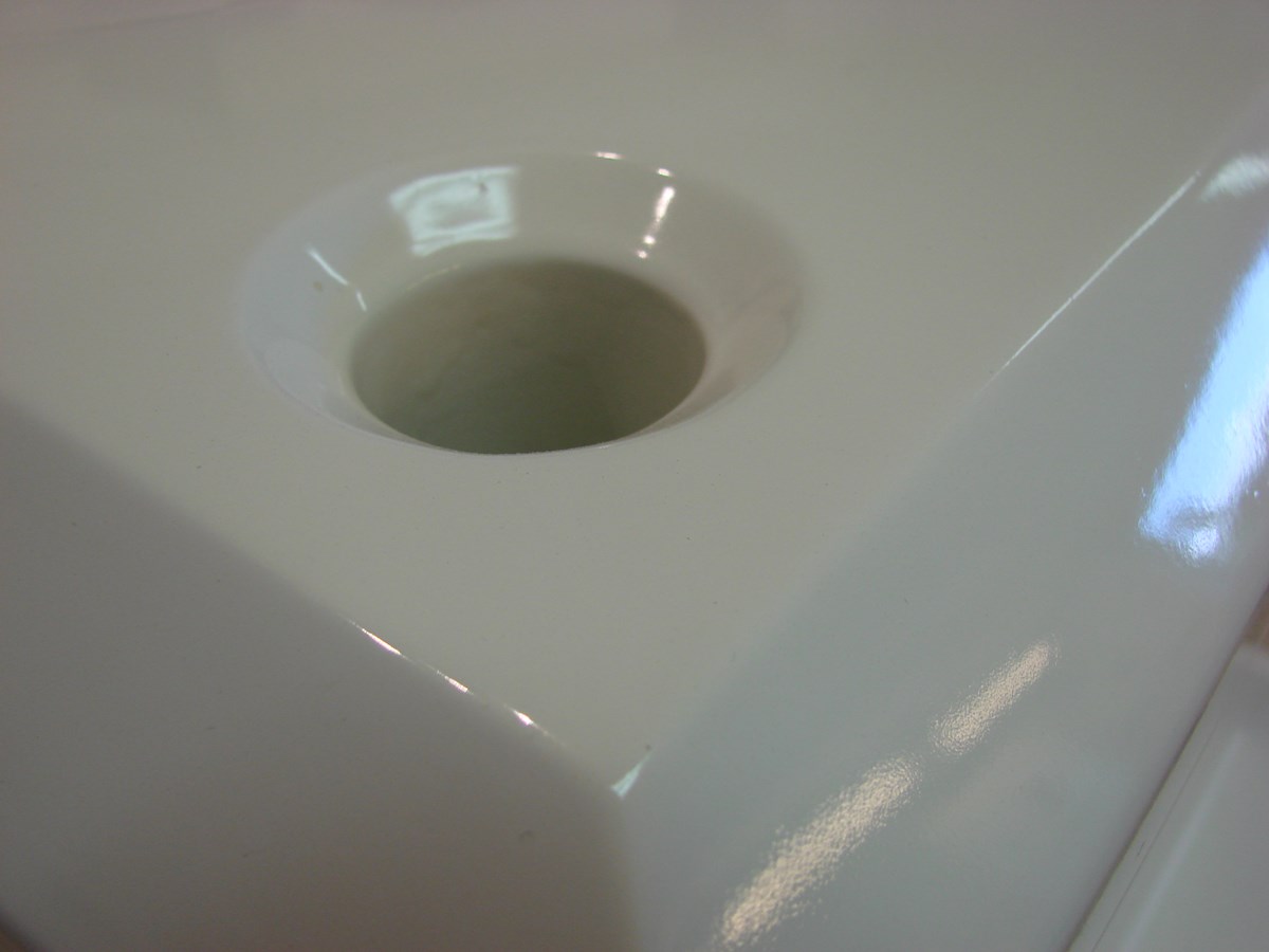

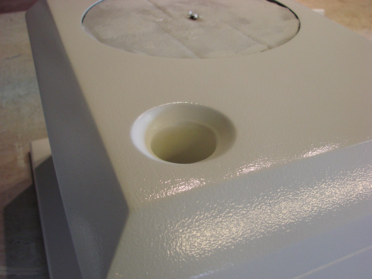

Jeg viser dig lige et par billeder af et sæt højttalere jeg har lavet... og jeg kan ikke understrege hvor vigtigt det er med tørre/hærde tider overholdes for at du får et flot resultat.
Før slibning og polering.
Efter slibning og polering..
