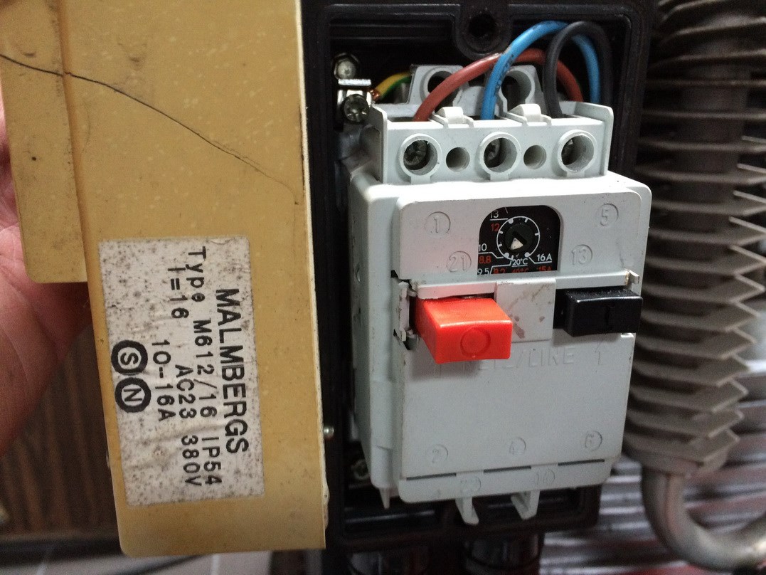

Der er monteret et CE-stik med 4 ledninger - L1, L2, L3 og jord. Der er monteret - hvad jeg tror er et motorværn - en boks med en on/off knap - indeni er der en skrue der kan instilles til en ampereværdi - og den står på en af den faste værdier på 8,3A - den er placeret før pressostaten.

Jeg har gennemgået alle ledninger i motorværn, pressostat og på motorens tilslutning og efterpændt - og alt så ok ud. Sælger vaskede kompressoren inden, og jeg kunne se at der er trængt lidt vand ind i alle 3 steder. Der var lidt vand i bunden af dækslerne.
Kan dette vand/fugt evt. være årsagen - er jo nok blevet rystet noget rundt derinde under køreturen.
