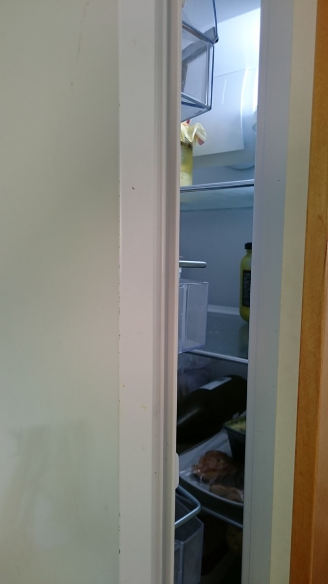

Jeg har et dejligt indbygningskøleskab og ønsker ikke nogen køkkenlåge udenpå - det er fint som det er med den hvide flade. MEN så mangler der jo et håndtag. Er der nogen der har en idé til, hvordan jeg monterer et håndtag direkte på køleskabslågen, uden at den tager skade? Kan man montere et håndtag uden at der er monteret gevind inde i lågen? Køleskabslågen er tyndere end de fritståendes (20mm tyk). Jeg er ikke så kritisk med, hvordan det ser ud. Er bare træt af af bruge fingerspidserne til at åbne køleskabet med.

Kunne du lokkes til at fortælle, hvem der har fabrikeret køleskabet. Det ville gøre det nemmere at give et råd. Et billede ville også være fint.
Køleskabet er fra IKEA. Ikke noget synligt varemærke.  Billeder.  Ja selvfølgelig.  Undskyld forglemmelsen.

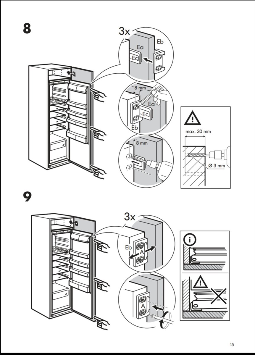

Uldal og I andre... I siger noget.... ;-)  Der er jo beregnet at man kan montere lågen...  køleskabet hedder Frostig og her er et print fra dig samlevejledningen.  umiddelbart ser det jo ud til at man skal bore i køleskabslågen?
Ja, det er rigtigt. Men det er jo kun to huller du behøver. Og et pænt standard greb ..... Måske fra Ikea
Men kan det holde til de mange gange man hiver i det, når der ikke er noget gevind inde bagved?
