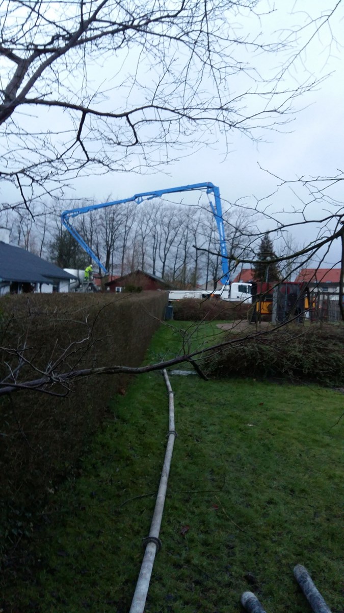

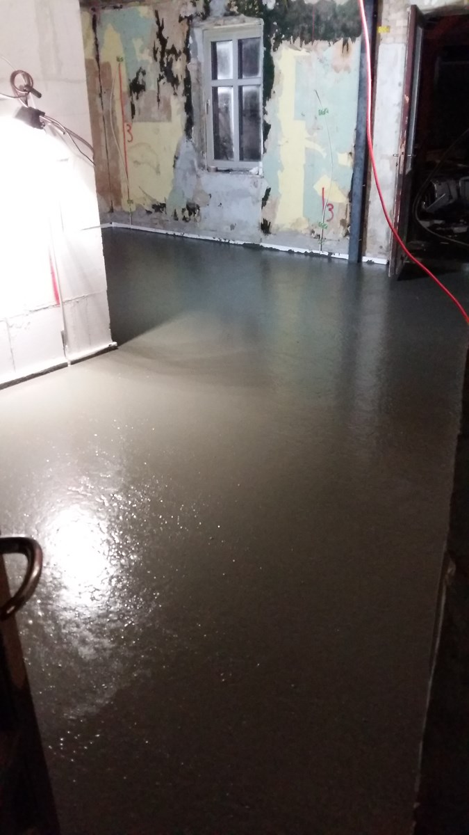

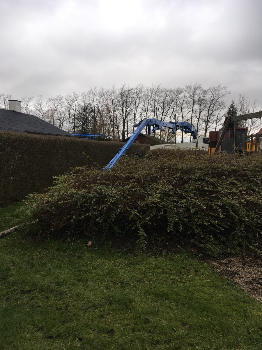

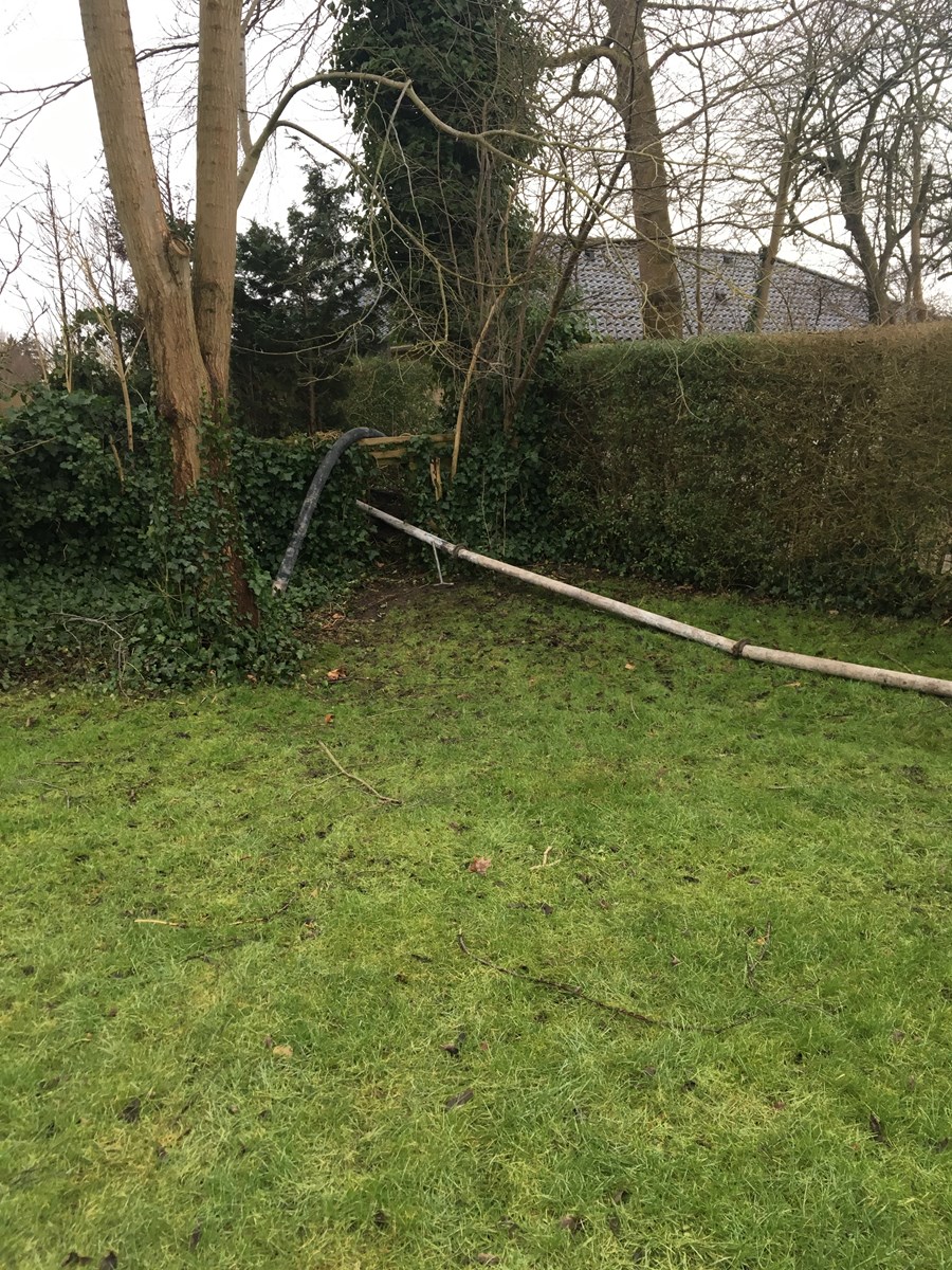

Så landede betonen for to dage siden.
Jeg har vedhæftet lidt billeder.
Ja, det havde været billigere at gøre det selv, men praktik og manglende hænder er svære at trylle frem.
Det ser da godt ud.
