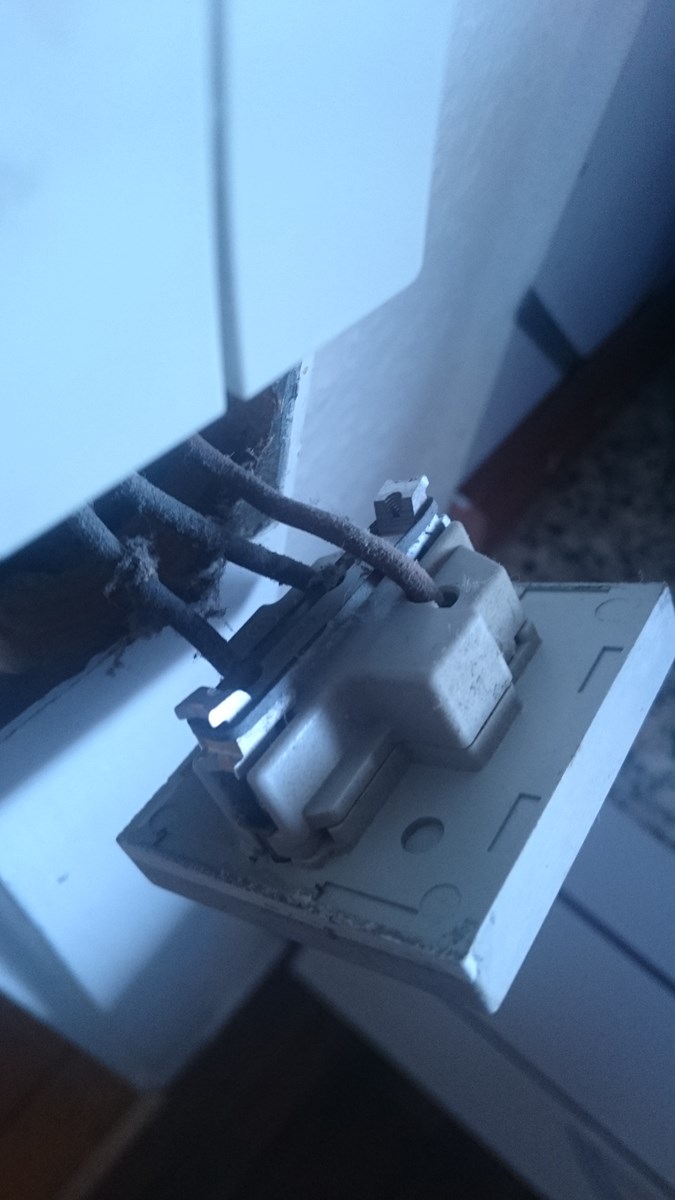

der skal være tændt på den i billed 1

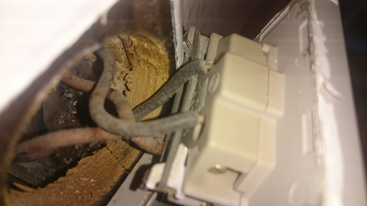

før du kan tænde på den på billed 2
du kan slukke begge steder.
Karsten
Det er ikke tydelig at se farverne. Og selv om der var er det ældre kabler så det kan være lavet på m,ange måde. Den type afbrydere er kendt for at kunne gå fast inde i mekanikken.

Det kunne tyde på en defekt afbryder på billede et, hvis det ikke er forbundet forkert. Hvilken farve har ledningen i den klemme, der er mærket med P? Det er nogle gamle ledninger, du har i din installation, vær forsigtig med dem. Isolationen kan nemt smuldre og falde af, og så hedder det ny ledninger.
De er brune

de brune ledninger er sat i p hullet( den røde).
Kan tænde fra billed 1 og også slukke fra den, hvis billed 2 er slukket.
hvis billed 2 er tændt kan der ikke slukkes fra 1 før der er slukket på 2 .
Underligt
Tidligere skrev du, at der skal være tændt på 1, for at 2 kan tænde, og at du kunne slukke begge steder. Nu, at du kan kan slukke på 1, hvis 2 er slukket. Dvs. det har ændret sig, efter du har skiftet afbryderne?
Farverne på 1 er svære at se. Er det 2 sorte og 1 brun?
