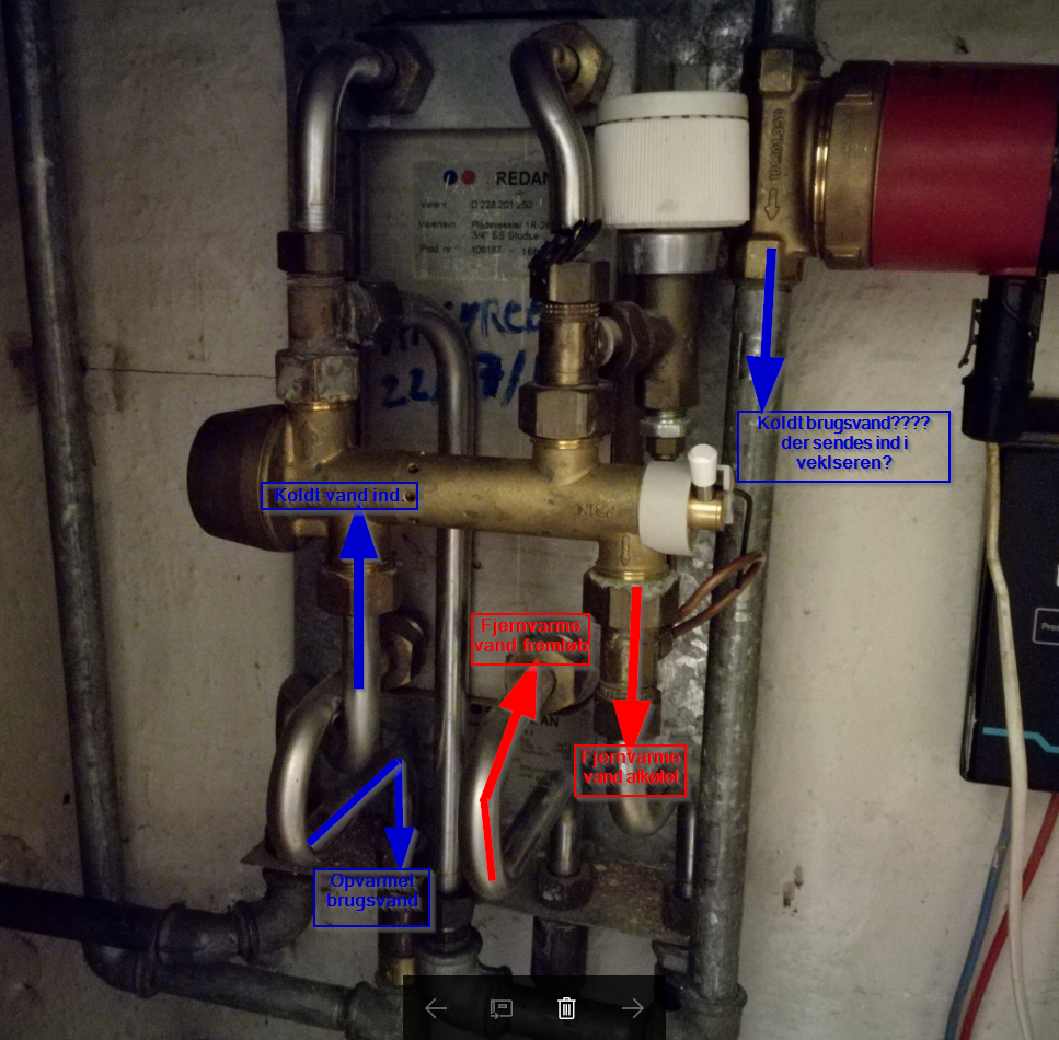

Jeg ved ikke hvordan en udluftning skal se ud? Synes ikke rørene forbi cirkulationspumpen er kolde og som jeg ser det så er det koldt brugsvand der bør komme ind og "acceleret" af pumpen?
Her er mit forsøg på at beskrive hvordan jeg ser det ved at følge rørene så godt som det nu er muligt i gammel kælder hvor en del er skjult. Blåt er brugsvand varm/kold og rød fjernevarmevand frem/retur.

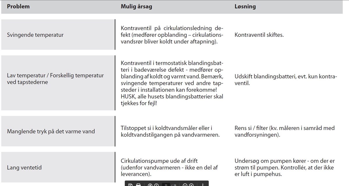

Jeg har kikket lidt på varmeveksleren og fundet en manual, som blandt andet omtaler lidt om fejlfinding. Der omtales f.eks. at kontraventilen i cirkulationsledningen kan være defekt. en ledningslængde på 20 m. burde ikke være uoverkommeligt  at forsyne med varmt vand.
Jeg har kikket lidt på dine billeder, men kan ikke se en kontraventil hverken på det kolde vand eller på cirkulationsledningen. Kan du ikke tage et billede af installationen, så det er muligt at se noget mere af vandinstallationen? Kontraventiler eller mangel på samme.
Jeg vil foreslå at du får monteret en kontraventil (eventuelt kontra klap ventil for lavt tryktab) i rørstykket mellem din pumpe og varmeveksler.
Hvis du også indsætter et t-stykke mellem pumpe og kontraventil, og på afgreningen monterer en kugleventil, kan du tvinge dit varme vand rundt i systemet, og dermed sikre at al luft er ude. (Du skal så sætte en vandslange på kuglehanen og lede vandet til afløb).
