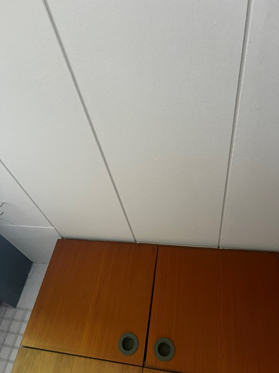

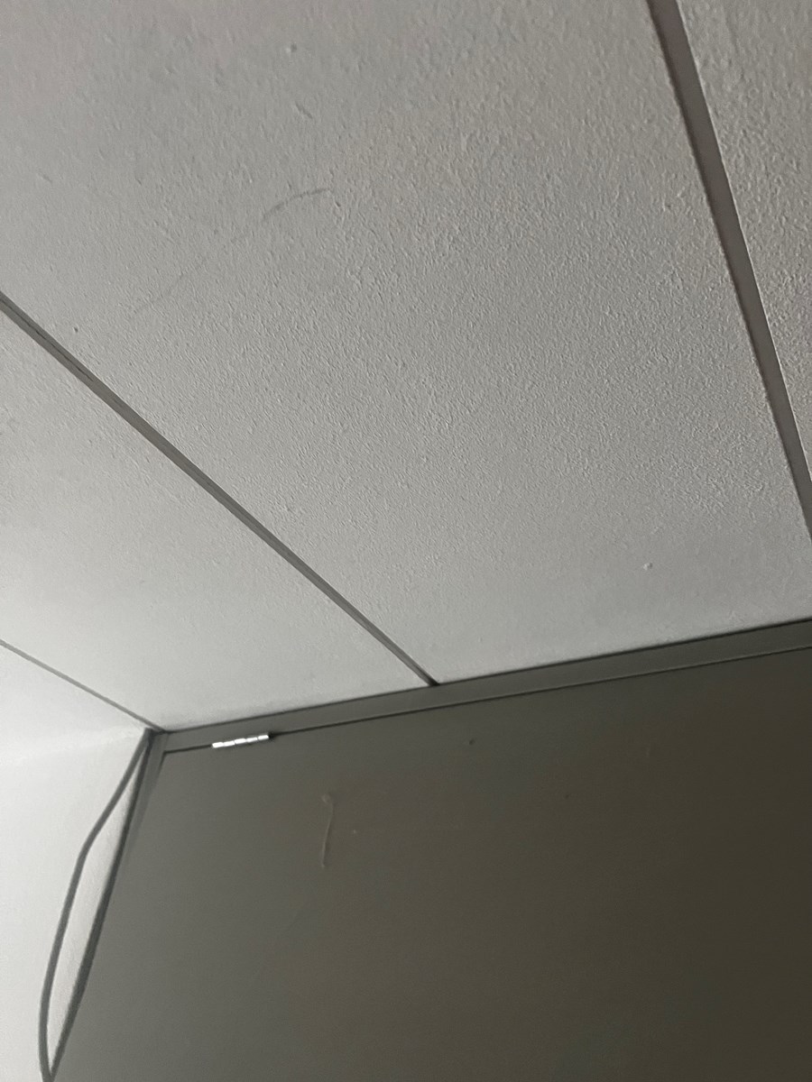

Er der asbest i disse loftsplader?
Netop overtaget et Johan Christensen hus fra 1972.
Vi har disse hvide lofter på badeværelserne, som jeg godt kunne tænke mig at skifte eller montere nye nedenunder. Indeholder disse loftsplader mon asbest?
Hej, Netop overtaget et Johan Christensen hus fra... Vis hele indlægget

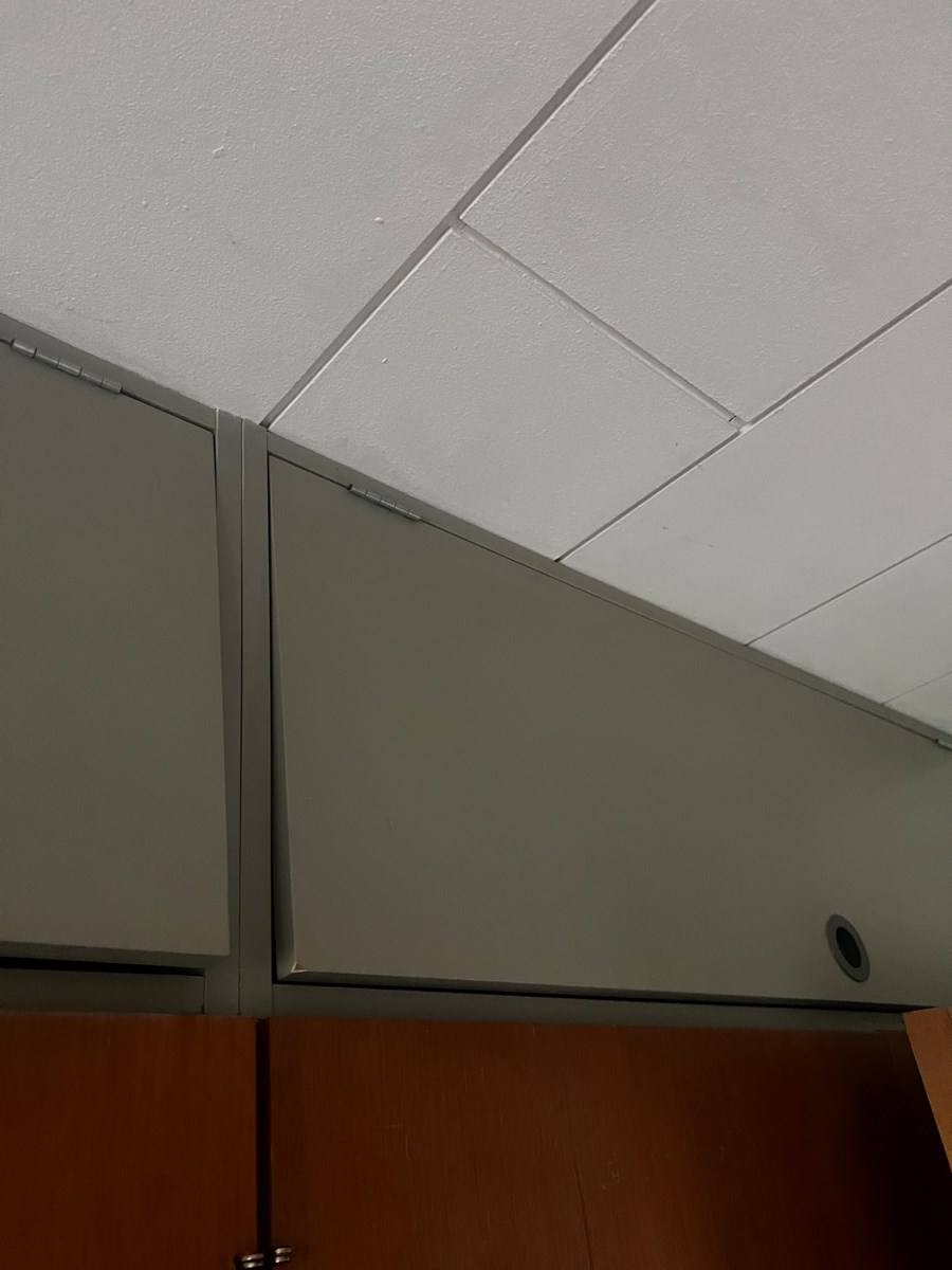

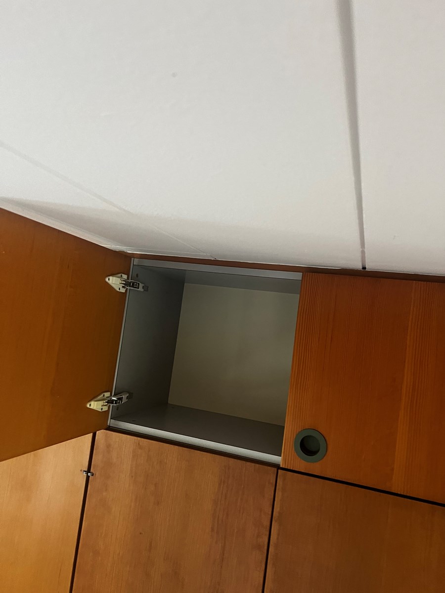

Hej igen 🫣 Jeg har ved samtale med en arkitekt fundet ud af at der allerede er dampspærre og at det nok ville give god isolering at sætte nye gipsplader på de eksisterende. Der er dog en del gulv-til-loft skabe, som vil være “i vejen” (billede vedhæftet). Findes der mon gode løsninger her?
Desuden… skal jeg gøre noget særligt ved elinstallationer, eller er det bare at løsne, lav hul i pladen og fæstne til de nye gipsplader?
Og så skal jeg finde en god løsning på, at jeg kan finde forskalning når jeg montere de nye plader. Jeg vil jo ikke hulle dampspærren…
Sidste nødløsning… Måske er spartling + filt den bedste løsning her …😬
Det giver stort set ikke mere isolering med nye gips plader under de gamle. Så enten har du misforstået arkitekt eller han skal have skolepenge tilbage.
