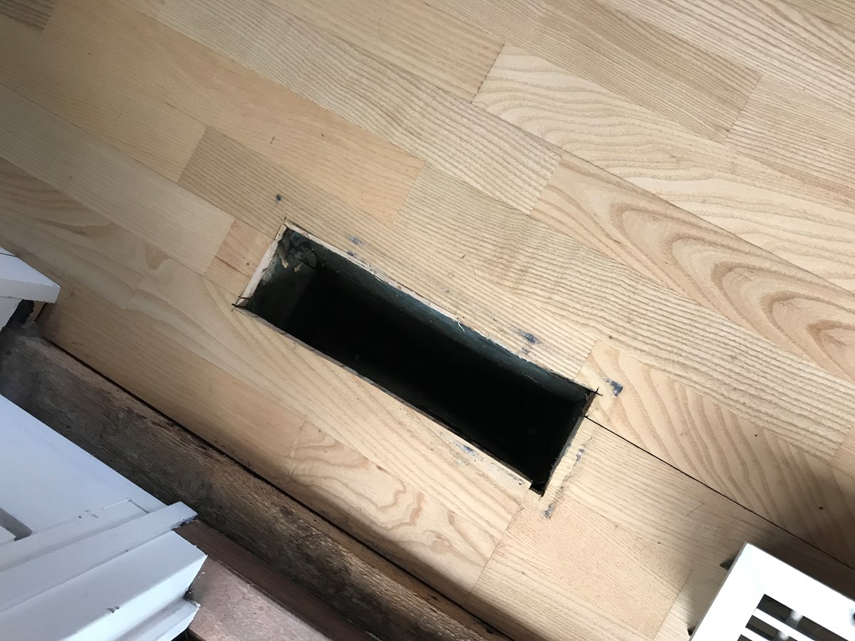

Jeg har forgæves søgt efter en løsning på mit problem, uden at finde andet end tricks til at reparere små runde huller i gulvet.
Vi har et parcelhus fra slut 60'erne der har haft er kapillaranlæg der blæste varmen ud gennem kanaler støbt i fundamentet og ind i de forskellige rum. Systemet var stoppet til og dyrt i drift og vi har fået installeret radiatorer i stedet.
Det efterlader os med nogle ret store huller i gulvene hvor ristene er/har været (se billede).
De tidligere here har efterladt os ekstra gulv af samme type, men jeg er i tvivl om hvordan jeg nemmest får fyldt hullerne, så ikke stykkerne glider op eller ned under gulvet.
Håber nogen kan hjælpe! På forhånd tak :)

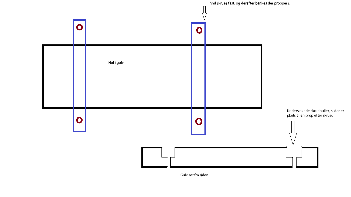

Som udgangspunkt kræver det at du kan få et par "pinde" på tværs ind under det omkringliggende gulv, så hvis kanalen stadig sidder under gulvet, bliver det rigtigt svært.
Hvis du kan få pinde ind under gulvet, kan du med et propbor bore nogle propper ud i dit overskydende træ, så du kan bore for i gulvet og skrue pinden fast, for derefter at banke propper i hullerne.
Så skal du have skåret en lus, der passer i hullet, og her skal du igen så forbore, skrue og proppe skruehullet til.
Husk at vende proppen så åretegningen bliver samme retning som gulvets årer.
Det næste problem er at gulvets farve sikkert i matcher propperne og lusen, sååå deeeet
Jeg har prøvet at lave en hurtig tegning hvad jeg mener.

Kan "Henriks pind " komme under gulvet så var det måske en ide at lime den fast, så undgår du huller for skruer.

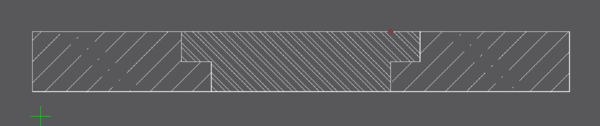

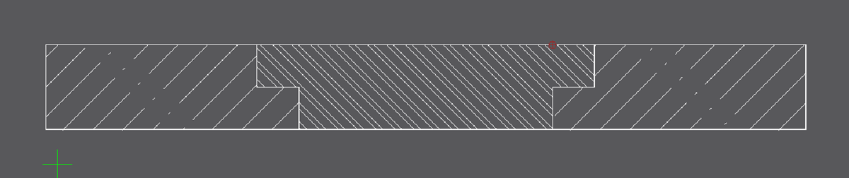

Hvis du har overfræser, var det en mulighed at fræse 1/2 ned 5 - 8 mm fra kanten. Du kan lave en skabelon til overfræser så alle huller bliver præcis  ens. Så skal der limes stykker ned som også skal være ens men med det nederste 1/2 fræset væk måske 10 mm fra kanten

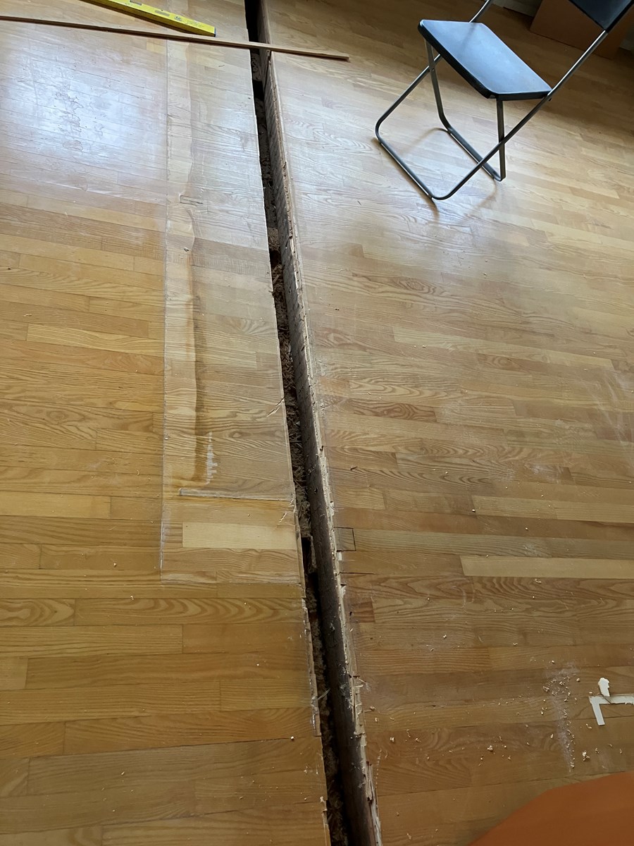

Har repareret en del parketgulve i sportshaller o.lign. Det blev gjort med rundsav, overfræser og lim. Der skal laves et par skabeloner, men de skal kun laves en gang.
 Sidder med en revne i mit parketgulv fra en væg som jeg allerhelst vil fylde ud med samme parket (har en rigeligt i skuret) - kan jeg benytte dit trick og fræse ud stav for stav?
