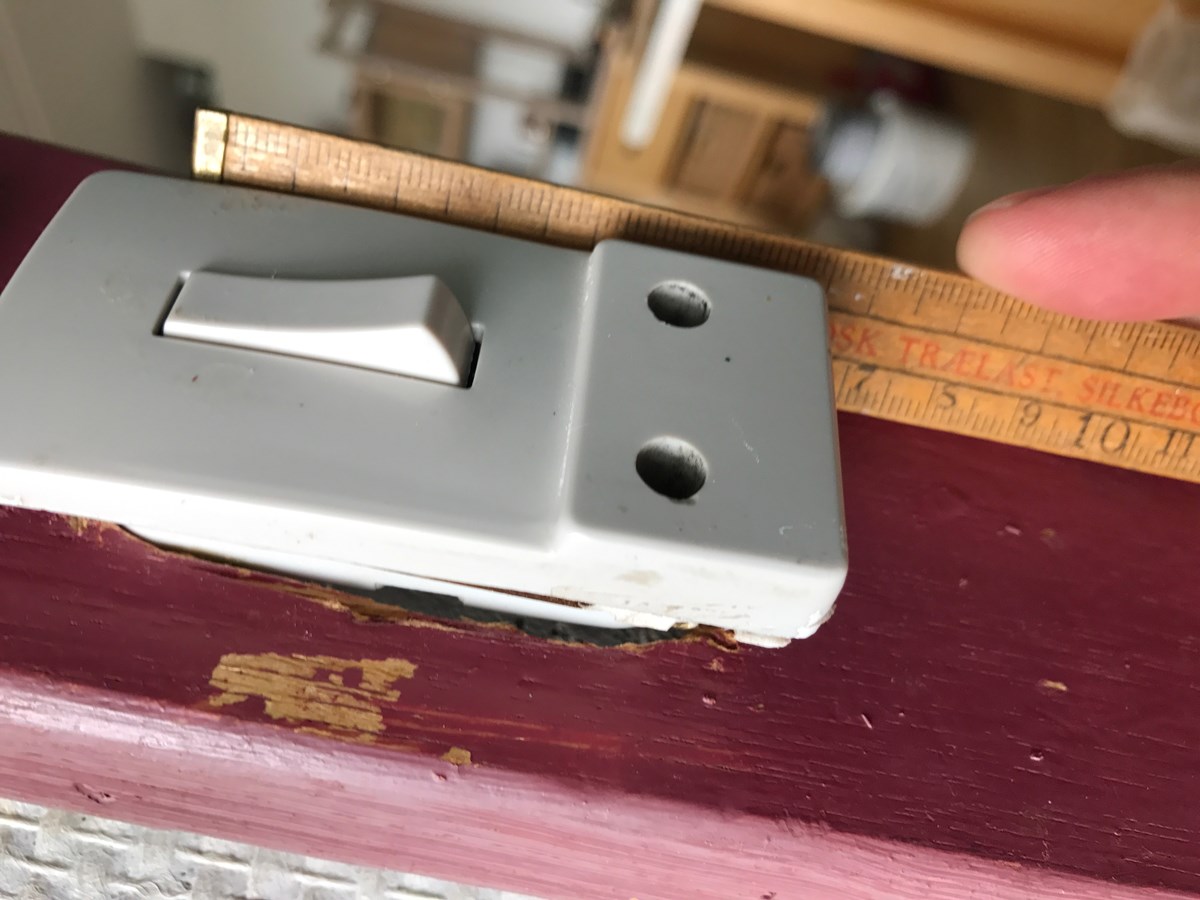

Skifte gammel stikkontakt i karm - hul passer ikke
Jeg skal have udskiftet nogle meget gamle kontakter der sidder i forskellige dørkarme.
Problemet er at dørkarmens bredde kun passer til LK FUGA rammer på 5 cm, men højden på hullet i karmen efter de gamle kontakter er omkring 6 cm, +/-.
Nogle forslag til hvordan det løses uden at skifte karmen?

Ja det er lidt spøjst, det er nok lavet over nogle gange. Du har helt ret ,det er selvfølgelig gerigtet, men det vil jeg helst undgå at skulle skifte.
Billedet viser det måske ikke helt så godt, men problemet er at selv NES afbryderens højde ligger på ca 5,5 cm og når bredden er max 5 cm, bliver det svært at finde en LK ramme der passer, uden at der vil være et lille gap foroven.
Nu kan jeg ikke huske, hvor stort hullet til afbryderen er, men mon ikke hullet er en 2 - 3 mm mindre end NES afbryderen, så LK afbryderen kan dække det. Prøv at tage afbryderen ud af rammen. Du får formentlig ikke de to kontakter til at sidde helt sammen uden at skifte gerigtet.

 Jeg tror problemet her er, om afbryderen kan dække hullet lodret. Det store problem bliver at få boret hullet på 44 mm -0 +1 , så det kommer til at se ud, som det skal. Jeg kan ikke huske, hvor langt hullet til afbryderen er lodret. Men normalt kan en fuga dække det.
Problemet er netop hullet lodret - det er længere end selve fuga rammen er, så der bliver en lille del synligt
Jeg tror ikke hullet til afbryder er over 50 mm lodret. Fuga kan godt til lidt aflangt hul lodret, men naturligvis ikke over 50 mm Men med spartel og maling kan meget lade sig gøre.
Jeg må lige måle efter igen - det kan være jeg tager fejl, men jeg er ret sikker på den var over. Den gamle afbryder går næsten helt til kant på selve hullet
Nu har vi under alle omstændigheder ridset mulighederne op med hensyn til gerikter. Enten bøvl + spartel og maling Eller nye gerikter. Men det var da også en mulighed at få det hele flytte ud i muren i nye dåser.
Ja tak for hjælpen - der er nok ikke så meget andet at gøre, men forhåbentlig har jeg målt forkert. Hvis jeg rykker det ud i muren har jeg stadig problemet med hullerne efter de gamle dåser, så der kommer jeg heller ikke udenom at skifte gerikterne.
