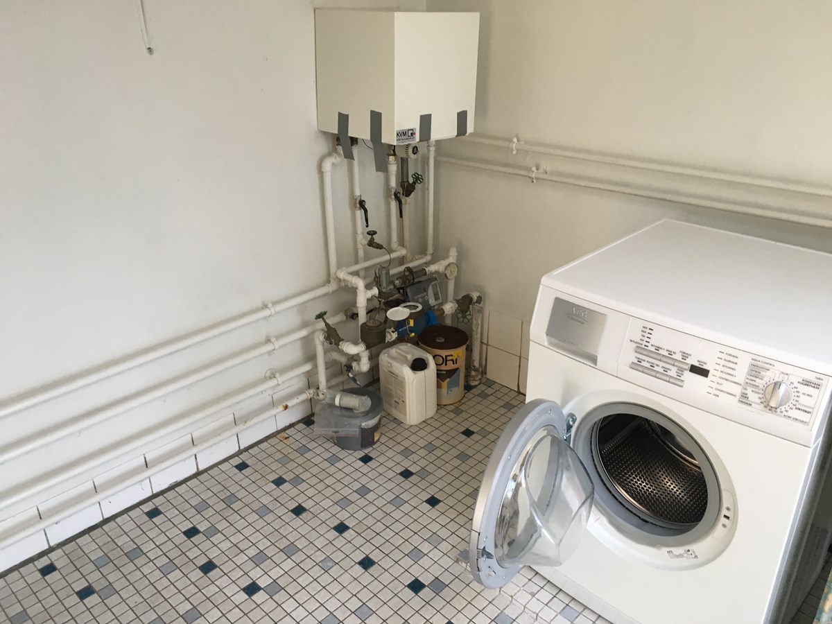

Jeg har 2 nætter i træk noteret m3 forbruget på vores varmeveksler som det sidste før senge tid og det første om morgen, her viser måleren at der er brugt 0.27 m3 på ca. 6 timer mens vi lå og sov begge nætter.
Det er 270 liter varmt vand. Alle vandhaner og radiatorer er selvfølgelig slukket.
Indløbstemperaturener omkring de 60 grader, mens udløbstemperaturen svinger mellem 10 og 30 grader. Ved sidste tjek lå den på 10. Det er vel ikke optimalt? Skal udløb ikke altid være 46 grader.
Det er en ældre varmeveksler vi har, så jeg er med på der er noget tomgangs spild, for at holde de få liter vand i boksen varm. Kan også hører den engang imellem starter op og slukker efter 20 sek. Men kan ikke forstå det skal koste 0.27 m3 hver nat. Hvad tænker i?
Nogle forslag til hvad det kan være og hvordan jeg kan fejlsøge mig frem til årsagen?
