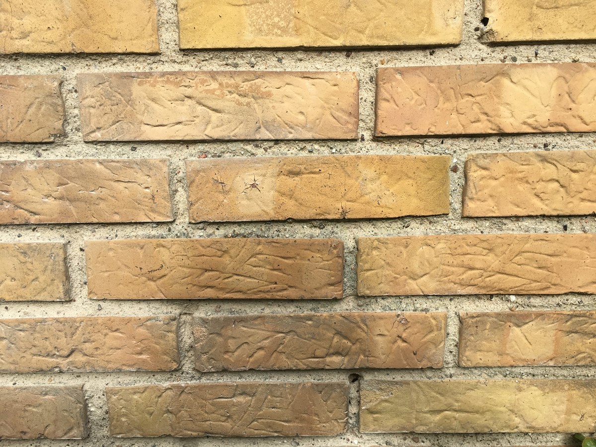

Jeg kan dog konstatere at det ser ud som om at stenen bliver en my lysere. Her er et billede der viser hvor hvad jeg mener. Venstre side har jeg brugt klor og højre side ingen ting. Men hvis du mener en mursten ikke kan bleges, kan det så være kalk fra fugen der sætter sig på stenen? Eller tror i bare det er skidt der fjernes? Jeg har lige sat kloring forbruget på hold indtil jeg er blevet kloggere .
Mon ikke farveskiftet bare skyldes, at sten og fuge er blev lidt mere rene.
Klor kan ikke opløse eller ætse kalk, men det kan salpetersyre. Tror også murstenene blot er blevet klinisk rene.
